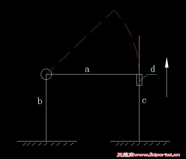

如何使a杆在汽缸d的作用下,实现如虚线所示的运动轨迹呢!!!请大家指点!!
 楼主| 发表于 2010-8-10 21:43:34 | 显示全部楼层 来自: 中国广东肇庆
d只能作上下运动 1# WWXGO

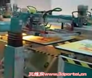

 楼主| 发表于 2010-8-10 22:16:16 | 显示全部楼层 来自: 中国广东肇庆
如下图装置
% {3 Q1 a( l5 d: o6 a0 N+ VWWXGO 发表于 2010-8-10 21:42 http://www.3dportal.cn/discuz/images/common/back.gif
将b上端、c下端设计成活动铰链,气缸伸缩就能实现,虚线运动轨迹

简单的4连杆机构,不难的,教科书上都有,不过还是先找应用的方面看看。
 楼主| 发表于 2010-8-11 20:43:05 | 显示全部楼层 来自: 中国广东肇庆
4# 672623990
- F- j+ c8 Z0 p8 X0 W1 ab上端是活动铰链,c下端必须固定
发表于 2010-8-11 22:23:26 | 显示全部楼层 来自: 中国安徽淮南
C若是可以左右平移的话,也能达到楼主的要求。

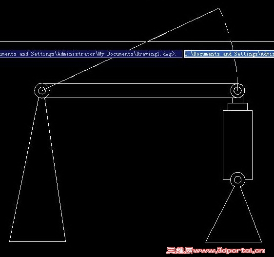

尾部铰链式缸即可,如图:

B杆下端固定,A、B杆之间铰接,C杆下端铰接,气缸D固定在C杆上。可完成楼主预想的运动。

用固定端是铰链的气缸(力量大用油缸)就可以实现了。大品牌都有标准的连接件,不用单独设计加工。
发表于 2011-11-17 15:54:50 | 显示全部楼层 来自: 中国辽宁大连
选择尾端吊耳型气缸应该可以实现楼主的想法吧。
