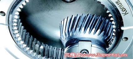

没有什么具体范例,下面的也是网络的
5 p, o* X  i+ E
7 R% r  Q: S* A6 ]3 O- ]3 @ 20094316193085.jpg
* v! S8 t! ?$ n* {- b* P& u外齿/花键插滚工艺
9 k, V" [# X$ y1 u/ n举例工件:变速器同步齿轮和同步体加工& d. x* B4 ?5 n4 N
$ B) b) r2 X7 E$ y" ^( J在汽车变速器齿轮行业中带单联或多联封闭齿的同步齿轮和同步体批量大、传统加工效率低且不易加工,但采用维拉插滚法加工却极为简单方便,且效率和精度高。
- x# M: r* w! v3 P维拉插滚机采用平行倾斜布置的工件主轴和刀具主轴得以轻松实现非对称几何尺寸的花键齿。; c, X3 D8 A5 A/ t: D/ O
实现这一功能的方法是,该机刀具主轴(插滚轮)针对工件主轴采用非重复变速比设计方案。8 s* B7 o- R) \/ _( s) T2 G
加工后的两齿面几无切削痕。加工为一次装卡两次进给切削完成,通常一次切削完成切削量的67%;二次切削完成剩余33%的切削量。6 u* A8 g6 S1 [
切削参数视具体工件加工切削量要求任选。该机与维拉公司其他系列机床相同均采用干式切削。加工直齿花键的插滚刀为斜齿锥形设计。刀具采用带涂层的高速钢(PM-HSS)制造,可多次复磨使用。
