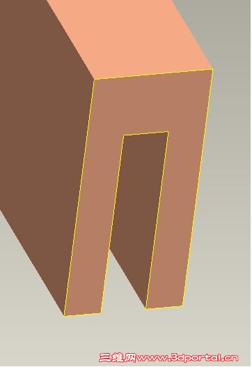

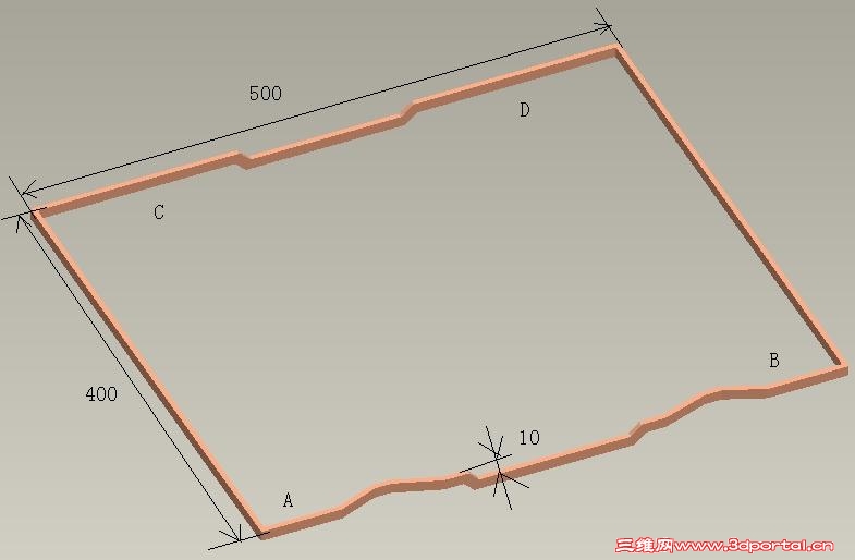

如图橡胶密封件,用硅橡胶。安装时落在成封闭环形的钣金折边上。: S; q* u7 k; C: h# d6 u

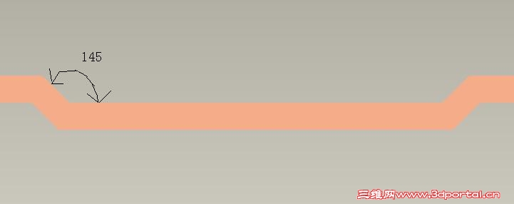

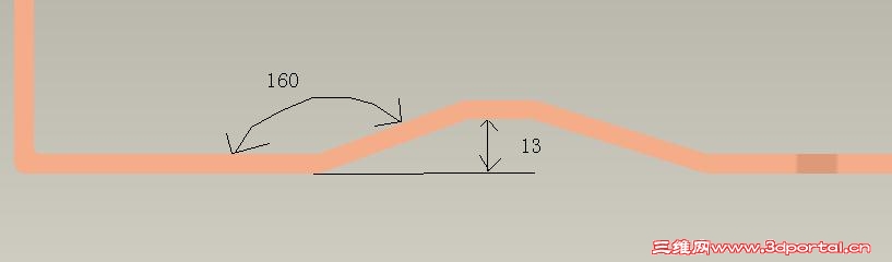

% a' y2 d0 o! T+ x" ]9 Z: U以下是截面
1 E  `% n, U3 r8 S
, E8 A$ t& |2 n. g; X
0 R* L, B- x/ Q  \  @, }: x这样的零件只能整体开模做么?可不可以按截面挤出很长长度,   在安装现场套在钣金折边上,在 A(或B,C,D)处用加热使之溶化粘接在一起?
发表于 2010-8-10 11:50:50 | 显示全部楼层 来自: 中国浙江杭州
可以,但橡胶于钣金要用胶水沾合,否则无法自然变成这形状!!!!!!!!!!!!!!
 楼主| 发表于 2010-8-10 11:59:09 | 显示全部楼层 来自: 中国上海
橡胶与钣金不能粘合,以后机器维护时还有可能拿掉,可不可以AB间、CD间开模做成形状,其它部分用挤出的,在A,B,C,D处热熔粘接。这样会大大降低开模费用么?
发表于 2010-8-10 12:05:57 | 显示全部楼层 来自: 中国浙江杭州
只能整体开模生产,后定形工序也不见得有省事的地方!
发表于 2010-8-10 12:36:10 | 显示全部楼层 来自: 中国四川成都
省钱就挤出,不省钱就开模压。量小还是开模压
发表于 2010-8-14 20:37:49 | 显示全部楼层 来自: 中国辽宁沈阳
本帖最后由 hanjixian 于 2010-8-14 20:42 编辑 # Q8 B$ p) h2 A7 @3 ?5 W3 [
3 R, D" Y: `2 O4 [2 E
硅橡胶硫化成型后,还能热熔吗?此法恐怕不行。8 K4 X5 O4 N# a& g  T
虽然可挤出后粘接,但是尺寸就好保证一致,且增加工序,时间一长,人工费用也不能低。
* U* D( v5 J% F5 I- F看零件就当是密封,建议还是整体成型的好,虽然开模要贵一点,却可保证产品的质量。省得日后麻烦。
