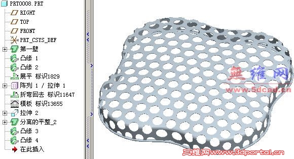

我是电声行业的,有时候客人需要看外观图,要把网罩一起画出来。
, D0 H6 l% }1 H3 R& N找遍了所有网站也没有看见有人用SOLIDWORKS画出来。ICAX论坛有的,可是发了又给藏起来了。出于商业目的也没办法。
2 L  X& F# c( f9 p6 ?! |- C3 b7 i! D! W. S6 s9 m. d
下面是我找的PRO教程。
! }# C( F5 |' [4 I) [9 F7 v) Q谁能帮我用SOLIDWORKS画出来,先在此谢谢了。( p2 |8 \& d# s" ~: w8 ^* _0 q" L
! m) }4 g6 l% \7 ?$ x
不要渲染的。

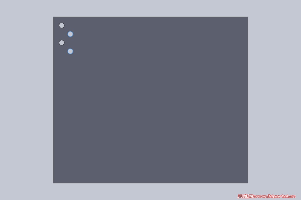

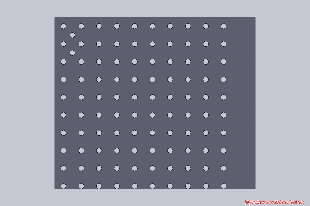

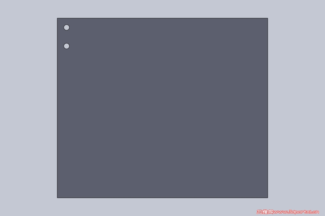

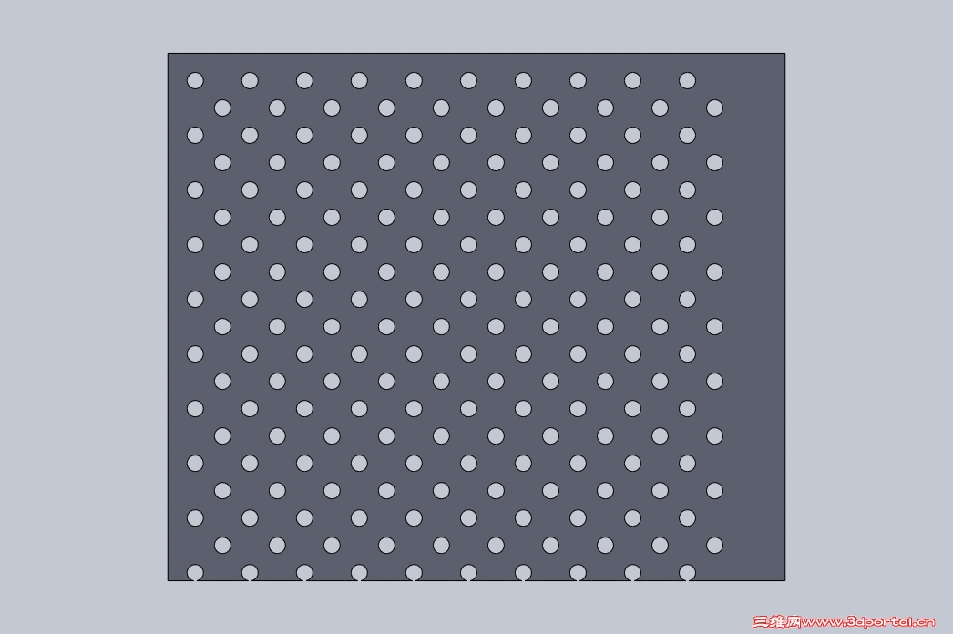

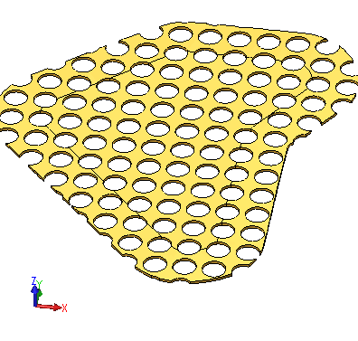

如果是在一块平板上,我有一个投机取巧的办法,呵呵。见附件
源文件.rar
250.1 KB, 下载次数: 69
 楼主| 发表于 2010-8-11 13:56:58 | 显示全部楼层 来自: 中国广东东莞
谢谢dlll 的热心帮忙·
3 x% a8 ?+ K: R: B' s$ K4 V不过我是说有弧度的而且是圆形的·

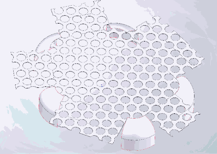

发表于 2010-8-12 08:29:47 | 显示全部楼层 来自: 中国广东东莞
1 n  g& T# R$ D- K$ `* B. z5 y( p8 i3 u, t" H  v2 @

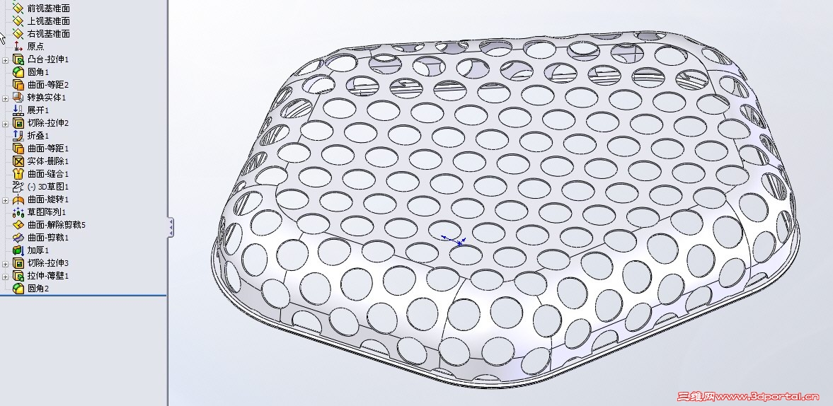

楼主转的那个SW的图应该是受力分析时的动画,并不是PROE那张图的效果,那种效果的正常做法应该是板上打孔,然后冲压。可惜的是SW自带的钣金功能难以一步到位,但也不是做不出来,如果只要求视觉上的效果的话; n7 n. B. W# D% U4 o

发表于 2010-8-12 13:08:23 | 显示全部楼层 来自: 中国广东东莞
原档就不要了,怕人笑话啊
, q! H, {4 ^6 `, @: Z+ T最好找一下第三方插件来做,估计会省事些* D* @  _6 S7 f; d4 l8 Y8 W) {+ V: C
上图的大致做法就是:规则的地方直接展开打孔,不规则的地方用点云(小面积的)驱动阵列一个球体,剪切曲面加厚即可* K1 L) {) M$ w5 M5 f3 `0 x+ Q0 w

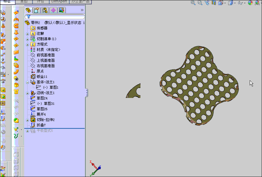

呵呵,来来,是不是这样地: 45.gif ,本想用成形工具,因为这样比较符合实际。但是成形工具一成,把空弄没了。最后就用拉伸孔的办法解决。
发表于 2010-8-16 10:46:41 | 显示全部楼层 来自: 中国江苏南京
22楼的这个方法,在一些情况下可以成功,但是很多时候会在最后一步折叠的时候,会出现无法折弯的提示。看上去似乎和打孔的位置有关,不知道究竟是怎么回事,或者有没有更完美的解决方法。
发表于 2010-8-16 11:42:21 | 显示全部楼层 来自: 中国辽宁沈阳
基本没有,22楼的方法是最直接的了,但是就像楼主说的当孔i的尺寸和位置还有折弯半径在一定条件下才能生成,我试过了,经常有不能折弯的时候,楼主做的要是不是要求高的话,就对付上就行。
