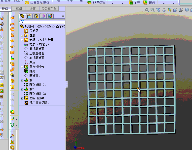

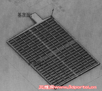

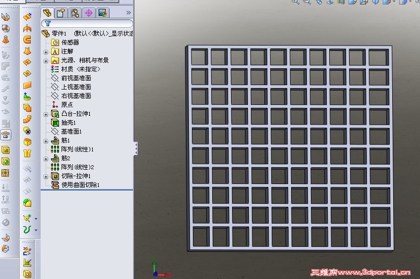

请高手指点,# E! k2 u* P1 }- O0 F3 F, ^
一种是 规则的网状零部件应该如何快速绘制/ m& F5 x& ]. _- n, R
捕获.PNG 2 M7 E. Q2 ]# i8 j6 \' }

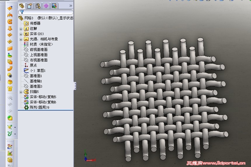

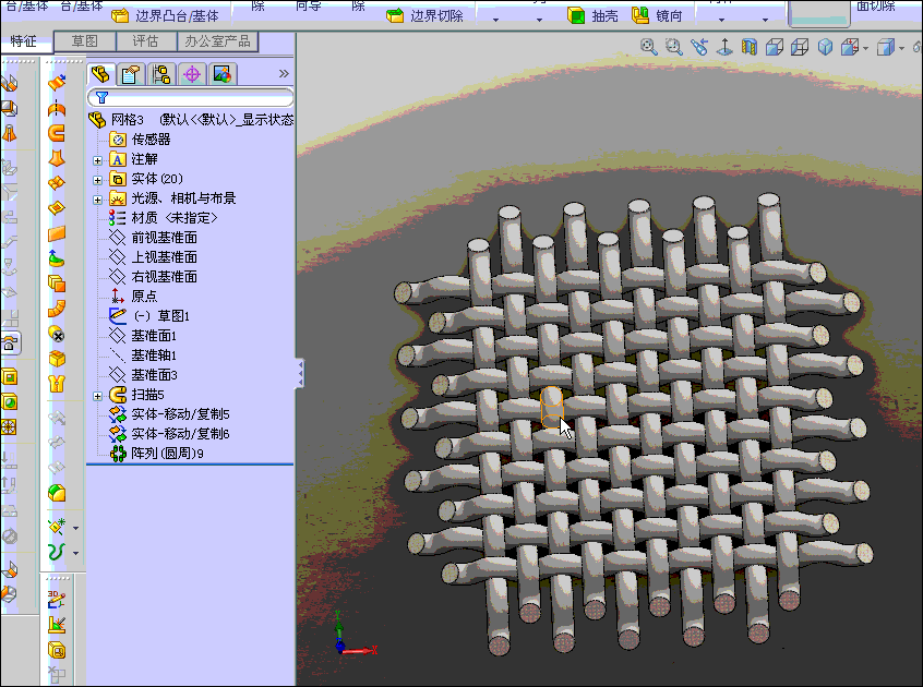

% m% H+ n* f; o3 p" {- u/ \1 y4 B另一种是 类似中国结,横筋和竖筋是编织而成的' o% u9 {' g! C7 C' a3 w& _# P5 x

第一个:先把底面封起来,然后铺筋就行了
( {2 y# g; ^/ o3 i第二个:用方程式曲线分别画出横竖筋,然后就是阵列了

呵呵 ,来来,规则的网可以参考“闷人”以前在开思论坛的作品,用筋。这个是本人画的: 01.gif ,如果用在有斜的网时候很方面。% L4 l) N. C% A" y3 N) U; C

不规则的网可以参考“不老”画的中国结。这个是本人画的: 02.gif ,截两个图: 01.jpg 02.jpg
+ P, i$ E2 e1 _! u5 g希望可以帮到你哈 。
