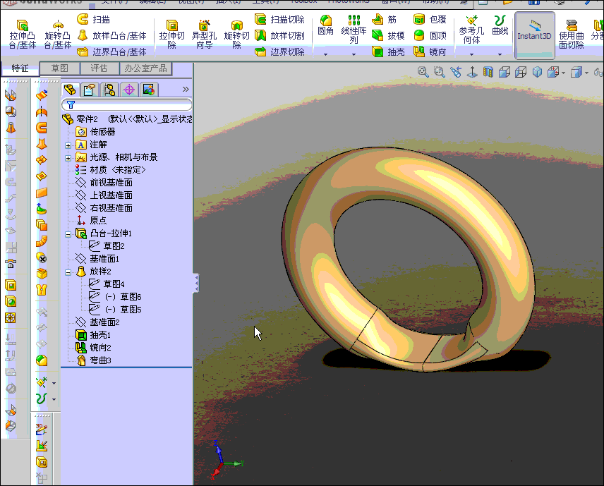

! T1 F  z3 c  v; X小弟要用钢管做个把手   连接部分要压平  请高手赐教   论坛里找过 全是过期的  。

放样,扁的部分往圆的部分放样

呵呵, 来来 ,是不是这样地: 578.gif

 楼主| 发表于 2010-8-14 10:47:54 | 显示全部楼层 来自: 中国浙江杭州
可不可以发个源文件  我是08的

本帖最后由 jmwxc 于 2010-8-14 13:57 编辑 $ @9 _2 Q! Y) t
呵呵, 来来 ,是不是这样地:1719835. m. F  d8 [' A* O

打扁压扁后不是这样的,应该会有挤出。你那个是切削出来的!

6 w& r/ G/ p* Z+ n. l. T8 w+ s, f7 V  哦,可图是这样出的哟

7 ^) S9 b9 X% ~' T) `2 n6 {出图也要符合实际的啊。( \, M. l( W- p; M; ?# r
, S. ^8 n# G2 `& y  I  Q看这里,完全可以成型  http://www.3dportal.cn/discuz/viewthread.php?tid=199266&highlight=%B4%F2%B1%E2

管要围成一个圆,总是直管来围了。你先不是打扁两头,再围起来,焊接。我这个这么不符合实际。哈哈

这位姑娘,不是说你的方法有问题,因为方法是很多的,指的是管子打扁压扁会出现延伸,打扁压扁后会大于管子的直径,您说呢?
