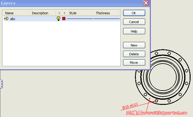

驱动尺寸和标注的尺寸可以在工具---选项里面改变颜色,但是注解改变不了,比如形位公差、表面粗糙度、剖面线等等,请教高手这个怎么改啊?不然引线是我设定的颜色,而引线后面的公差是黑色的,很难看。。。

图层里面
, j( \2 W6 ~+ |! ?% Z: z 01.png

谢谢..修改已成功..就是比较繁琐...好像可以在模板里设定图层,然后在文档属性里设定一下,再在图层里设定依照标准......看了帮助才明白的.感谢shyso的帮助!!!!!!!!!
