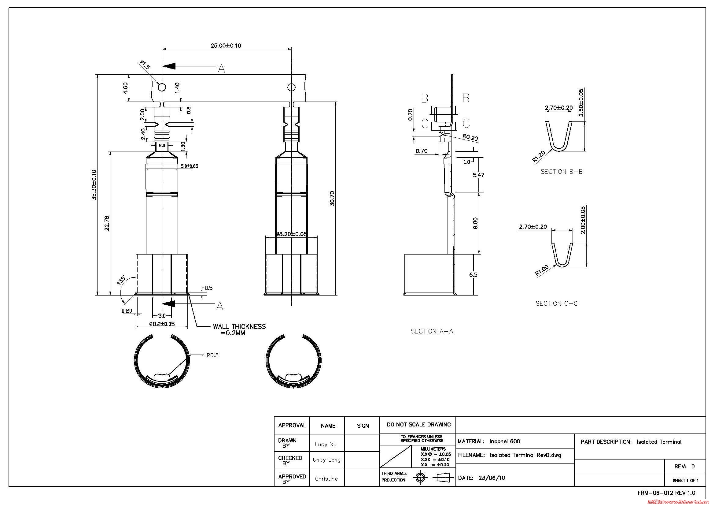

1 F+ r1 I  o- T, I0 w* X0 ]我附上图纸,有谁知道我该如何选择锻压设备,使用模具为连冲模,各位工程师,如有知道的请告知,谢谢,最好能告诉我应该买多大的设备

发表于 2010-8-11 19:49:54 | 显示全部楼层 来自: 中国广东深圳
就买一般的高速冲床就成。随便找几个厂问先,都回给您大概雷同的建议。* v+ i- d: N' d; r' z8 h
. P2 H! I# s. _1 R  W
端子的材质比较少见,是要耐高温的吧。

发表于 2010-8-12 08:39:13 | 显示全部楼层 来自: 中国广东深圳
高速冲床60吨就行

 楼主| 发表于 2010-8-13 09:22:58 | 显示全部楼层 来自: 中国上海
谢谢各位,我已经解决了,其实用30吨的就行了,行程25
 楼主| 发表于 2010-8-13 09:23:59 | 显示全部楼层 来自: 中国上海
hi 3# LIAIYAO
- }! H( q& o4 J5 g: Y/ Y8 E. Q对我的材料是耐高温的,是德国进口的,用在飞机上的,不是一般的端子,加热速度很快
