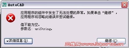

我的CAD近来不知道怎么,在打开后就会提示出现异常情况(如图),不过确定后有没有什么不一样的情况。现在都不知道是哪个方面出现异常。现在每次打开CAD的时候都很烦呢。我的是2008版的。望哪位高手指点指点,谢谢

本帖最后由 未济 于 2010-8-9 12:24 编辑 * Q+ }: O3 V& d8 F
# j  _5 f6 l& n8 C$ k# E, V% w& Y看下详细信息那里有什么提示?7 c+ s/ [) t3 L, E2 [
还有你计算机的系统是什么?

 楼主| 发表于 2010-8-10 20:03:45 | 显示全部楼层 来自: 中国广东佛山
2# 未济 应用程序不支持实时(JIT)调试。有关详细信息,请参见此消息的结尾。 ************** 异常文本 ************** System.ArgumentNullException: 值不能为空。参数名: uriString 在 System.Uri..ctor(String uriString) 在 Autodesk.InfoCenter.CommunicationCenter.PopulateContents(ResultItemCollection& contentCollection, ICommCntrChannel channel) 在 Autodesk.InfoCenter.CommunicationCenter.GetContents(ResultItemCollection& channelContents) 在 Autodesk.InfoCenter.CommCntrSource.InitCommunicationCenter() 在 Autodesk.InfoCenter.PaletteMgr.InitCommCenter() 在 Autodesk.InfoCenter.PaletteMgr.FirstInvoke() 在 Autodesk.InfoCenter.PaletteMgr.OnAppIdle(Object sender, EventArgs e) 在 System.Windows.Forms.Application.RaiseIdle(EventArgs e) 在 ?A0x2b7cf235.OnIdle() ************** 已加载的程序集 ************** mscorlib 程序集版本: 2.0.0.0 Win32 版本: 2.0.50727.42 (RTM.050727-4200) 基本代码: file:///C:/WINDOWS/Microsoft.NET/Framework/v2.0.50727/mscorlib.dll ---------------------------------------- acdbmgd 程序集版本: 17.1.0.0 Win32 版本: 17.1.219.0 基本代码: file:///C:/Program%20Files/AutoCAD%202008/AcdbMgd.DLL ---------------------------------------- msvcm80 程序集版本: 8.0.50727.4053 Win32 版本: 8.00.50727.4053 基本代码: file:///C:/WINDOWS/WinSxS/x86_Microsoft.VC80.CRT_1fc8b3b9a1e18e3b_8.0.50727.4053_x-ww_e6967989/msvcm80.dll ---------------------------------------- acmgd 程序集版本: 17.1.0.0 Win32 版本: 17.1.51.0 基本代码: file:///C:/Program%20Files/AutoCAD%202008/acmgd.DLL ---------------------------------------- AcInfoCenterConn 程序集版本: 17.1.0.0 Win32 版本: 17.1.51.0 基本代码: file:///C:/Program%20Files/AutoCAD%202008/AcInfoCenterConn.DLL ---------------------------------------- AdInfoCenter 程序集版本: 17.1.0.0 Win32 版本: 17.1.219.0 基本代码: file:///C:/Program%20Files/AutoCAD%202008/AdInfoCenter.DLL ---------------------------------------- System.Windows.Forms 程序集版本: 2.0.0.0 Win32 版本: 2.0.50727.1433 (REDBITS.050727-1400) 基本代码: file:///C:/WINDOWS/assembly/GAC_MSIL/System.Windows.Forms/2.0.0.0__b77a5c561934e089/System.Windows.Forms.dll ---------------------------------------- Autodesk.Interop.AcInetEngine 程序集版本: 17.1.51.0 Win32 版本: 17.1.51.0 基本代码: file:///C:/Program%20Files/AutoCAD%202008/Autodesk.Interop.AcInetEngine.DLL ---------------------------------------- System 程序集版本: 2.0.0.0 Win32 版本: 2.0.50727.42 (RTM.050727-4200) 基本代码: file:///C:/WINDOWS/assembly/GAC_MSIL/System/2.0.0.0__b77a5c561934e089/System.dll ---------------------------------------- System.Drawing 程序集版本: 2.0.0.0 Win32 版本: 2.0.50727.42 (RTM.050727-4200) 基本代码: file:///C:/WINDOWS/assembly/GAC_MSIL/System.Drawing/2.0.0.0__b03f5f7f11d50a3a/System.Drawing.dll ---------------------------------------- Accessibility 程序集版本: 2.0.0.0 Win32 版本: 2.0.50727.42 (RTM.050727-4200) 基本代码: file:///C:/WINDOWS/assembly/GAC_MSIL/Accessibility/2.0.0.0__b03f5f7f11d50a3a/Accessibility.dll ---------------------------------------- AdInfoCenter.resources 程序集版本: 17.1.0.0 Win32 版本: 17.1.51.0 基本代码: file:///C:/Program%20Files/AutoCAD%202008/zh-CN/AdInfoCenter.resources.DLL ---------------------------------------- System.Xml 程序集版本: 2.0.0.0 Win32 版本: 2.0.50727.42 (RTM.050727-4200) 基本代码: file:///C:/WINDOWS/assembly/GAC_MSIL/System.Xml/2.0.0.0__b77a5c561934e089/System.Xml.dll ---------------------------------------- System.Configuration 程序集版本: 2.0.0.0 Win32 版本: 2.0.50727.42 (RTM.050727-4200) 基本代码: file:///C:/WINDOWS/assembly/GAC_MSIL/System.Configuration/2.0.0.0__b03f5f7f11d50a3a/System.Configuration.dll ---------------------------------------- wlpeuixq 程序集版本: 17.1.0.0 Win32 版本: 2.0.50727.42 (RTM.050727-4200) 基本代码: file:///C:/WINDOWS/assembly/GAC_MSIL/System/2.0.0.0__b77a5c561934e089/System.dll ---------------------------------------- AcLayer 程序集版本: 17.1.0.0 Win32 版本: 17.1.219.0 基本代码: file:///C:/Program%20Files/AutoCAD%202008/AcLayer.DLL ---------------------------------------- AcMgdShared 程序集版本: 17.1.0.0 Win32 版本: 17.1.51.0 基本代码: file:///C:/Program%20Files/AutoCAD%202008/AcMgdShared.DLL ---------------------------------------- acmgdinternal 程序集版本: 17.1.0.0 Win32 版本: 17.1.219.0 基本代码: file:///C:/Program%20Files/AutoCAD%202008/acmgdinternal.DLL ---------------------------------------- AcLayer.resources 程序集版本: 17.1.0.0 Win32 版本: 17.1.51.0 基本代码: file:///C:/Program%20Files/AutoCAD%202008/zh-CN/AcLayer.resources.DLL ---------------------------------------- Autodesk.Interop.WSCommCntr1 程序集版本: 17.1.51.0 Win32 版本: 17.1.51.0 基本代码: file:///C:/Program%20Files/AutoCAD%202008/Autodesk.Interop.WSCommCntr1.DLL ---------------------------------------- Autodesk.Interop.WebServices1 程序集版本: 17.1.51.0 Win32 版本: 17.1.51.0 基本代码: file:///C:/Program%20Files/AutoCAD%202008/Autodesk.Interop.WebServices1.DLL ---------------------------------------- mscorlib.resources 程序集版本: 2.0.0.0 Win32 版本: 2.0.50727.42 (RTM.050727-4200) 基本代码: file:///C:/WINDOWS/Microsoft.NET/Framework/v2.0.50727/mscorlib.dll ---------------------------------------- System.Windows.Forms.resources 程序集版本: 2.0.0.0 Win32 版本: 2.0.50727.42 (RTM.050727-4200) 基本代码: file:///C:/WINDOWS/assembly/GAC_MSIL/System.Windows.Forms.resources/2.0.0.0_zh-CHS_b77a5c561934e089/System.Windows.Forms.resources.dll ---------------------------------------- ************** JIT 调试 ************** 应用程序不支持 Windows 窗体实时(JIT) 调试。有关更多信息,请与应用程序的作者联系。
