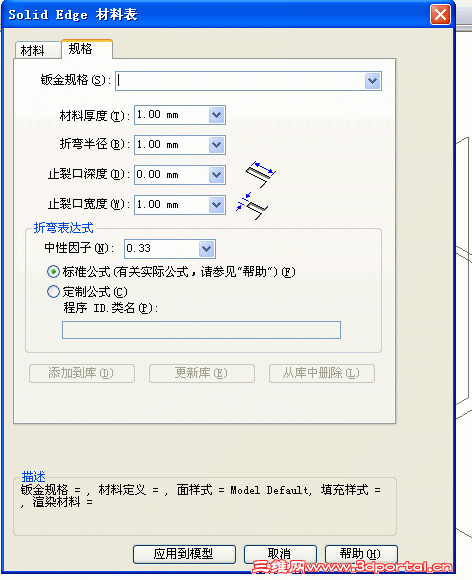

各位好,工作中经常收到客户发的SE的3D模型,然后我们要出展开图,问题是SE调整折弯系数的地方在哪里?怎么做到SE展开后的尺寸同实际加工的尺寸是一致的。
3 O& j' K: l7 }1 p2 l0 h; k我知道折弯里面用展开的命令可以展开,http://www.3dportal.cn/discuz/attachments/month_0910/20091024_3b2191583c20cab9b4aaxCX0qwgA11qQ.jpg ,但是展开的时候找不到调整系数的地方。
2 x. E8 d% X( ?2 S# p2 S2 b: A5 M以前用PROE和SW,都做了折弯系数表,但是现在用SE,不知道系数表在哪里调,怎么调用,各位知道的多拍两块砖吧。

是否准确取决与准确的K因子和准确的料厚,只有实际在工厂根据自己的了进行实验得到的K因子和实际测量的料厚才是准确展开的保证。因为根据查表的K因子都是理论数据,和你工厂的材料实际情况不可能一样,偏差甚至很大,料厚就不要说了,是肯定比理论料厚薄的了(所以建模要根据实际料厚设计)。

根据下图提示进入材料库,选择自己的材料并填写准确的K因子即可,然后建模的时候根据实际料厚进行建模,如2.0的料厚实际可能是1.95,如果根据2.0建模,展开后的尺寸是会变大的。# n0 t9 K! j% |; ]( ^6 u1 B$ g: m

总结了下,K因子的小树可以精确到5位数,将每个K因子按厂里面的系数调好,并记录,下次直接修改下R,填入K因子,展开还是一样的准,没有什么大问题。
