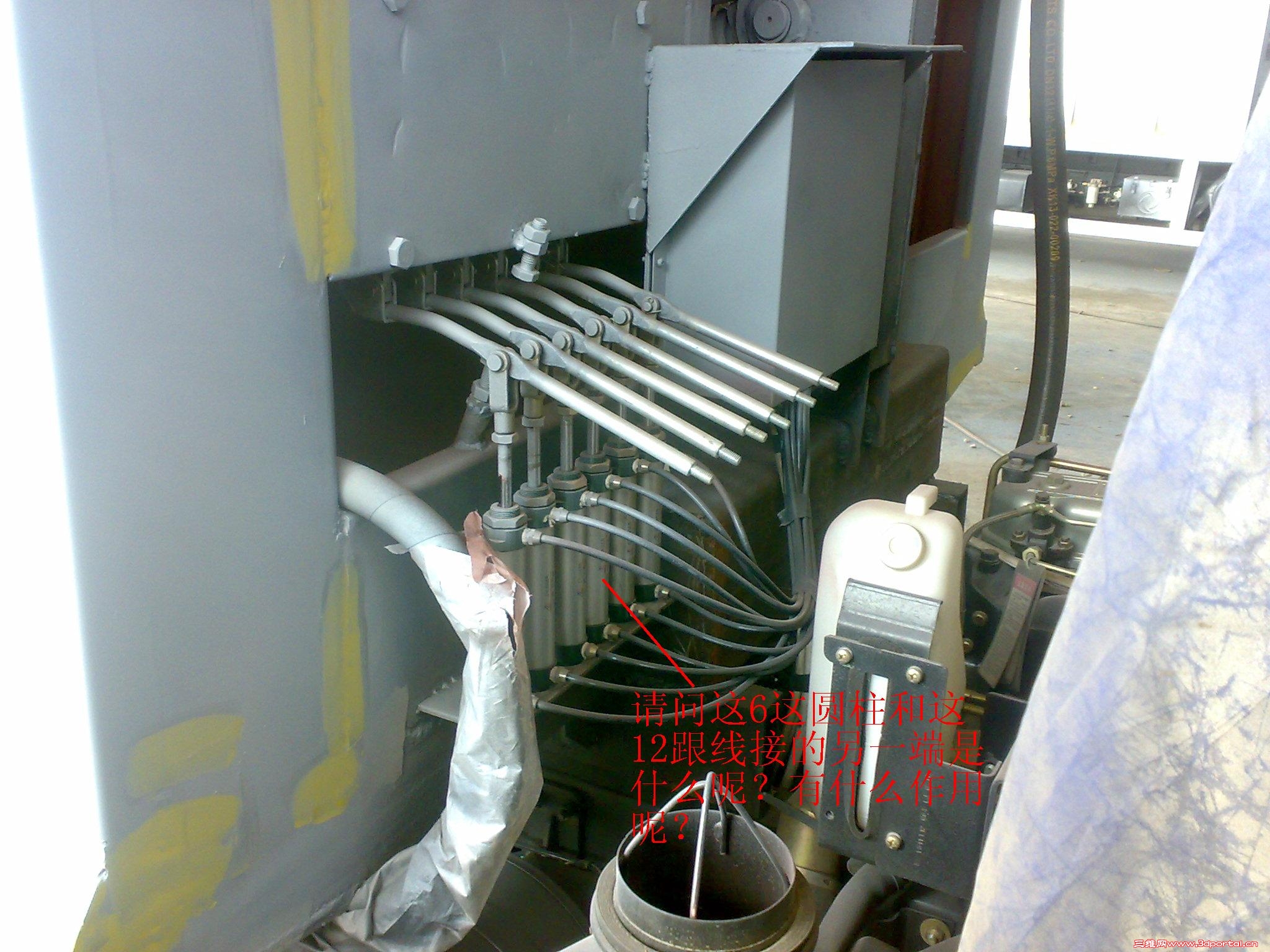

7 X+ ]5 S: {2 s0 i% E: O0 z  ^9 g7 H& ^$ Y# Q, U* v
对这上面的部件功能和作用不懂呀?" s  l( r$ j! `; n% i' t
这留个像气弹簧一样的东西是什么呀?有什么作用呢?连接线的另一头是什么呢(看见接的是电器类的东西)
9 Q' X. q; h. P杆的上下移动是控制换向阀的
/ z2 B& N1 e- s# S请高手们赐教!!!

发表于 2010-8-7 12:44:25 | 显示全部楼层 来自: 中国上海
压力传感器吗?
发表于 2010-8-7 14:50:43 | 显示全部楼层 来自: 中国四川成都
这个看似一种手动液压随动机构。那12根“线”应该是液压管路,管的另一端是与手动缸相似的随动油缸。当操作手动油缸时,通过液压油或其它流体的推动,在远端的随动油缸会同步做出相应的动作,达到远程操纵的目的。
发表于 2010-8-7 19:01:09 | 显示全部楼层 来自: 中国福建龙岩
个人认为那12根“线”应该是气管吧,接另一头应该是气动换向阀。气缸的上下移动是控制换向阀之类的。
发表于 2010-8-8 07:23:20 | 显示全部楼层 来自: 中国江苏泰州
个人认为是气缸.气管.电磁阀
发表于 2010-8-8 08:39:12 | 显示全部楼层 来自: 中国广东深圳
那明显是汽缸!箱里面肯定是装的气阀.
发表于 2010-8-8 18:40:28 | 显示全部楼层 来自: 中国北京
6个圆柱是气缸,12根管是气缸的气管,6进6出。控制阀的手柄3 }8 j% z# e- l4 C
这样可以实现气动远程控制的功能!

0 D: g3 o, G4 {8 j! X, t 20100810037.jpg 再传一张清楚点的,请各位指教! 能讲一下工作原理吗?

发表于 2010-8-13 11:12:10 | 显示全部楼层 来自: 中国四川成都
现场手动、远程气控的液压操控系统。
 楼主| 发表于 2010-8-13 11:23:59 | 显示全部楼层 来自: 中国湖北随州
讲一下原理呀,谢谢啦! 11# cdxwg
发表于 2010-8-13 11:41:17 | 显示全部楼层 来自: 中国北京
箱子里是气阀,控制6个气缸,气缸运动带动液压控制阀操作手柄运动,使液压阀换向。
 楼主| 发表于 2010-8-13 17:00:46 | 显示全部楼层 来自: 中国湖北随州
13# hanfulong 哦!原来是这样啊!那干脆直接用电磁换向阀算了,为什么还要用气动阀去控制换向阀呢?
发表于 2010-8-13 18:52:46 | 显示全部楼层 来自: 中国北京
这种系统用在必须防火的场合(如石化系统),因为电磁铁通断电可能会产生电火花,用气缸控制可以杜绝这种情况。不会产生危险!
发表于 2010-8-13 20:03:59 | 显示全部楼层 来自: 中国江苏常州
楼上说的很对,电磁铁不能用在防爆的场合,除非你有防爆的功能的阀。再就是大于10通经的换向阀只能用电液换向,或者使用辅助机构换向。
发表于 2010-8-13 22:48:15 | 显示全部楼层 来自: 中国河南安阳
个人感觉可同时实现液压远程电动换向(使用气缸作辅助动力)、现场手动换向的操作。
# U$ m6 B# z+ X9 f3 H# n+ _一般用于设备的自动运行并方便于现场手动控制(维修、现场补充操作等)。
, h& W9 ?5 q. q0 q1 x" C+ Y, _液压电磁换向阀虽然有应急手动功能,但现场手动操作不太方便。
发表于 2010-8-13 22:52:58 | 显示全部楼层 来自: 中国河南安阳

! L0 y. J/ B1 n/ _, _! ~液压用电磁换向阀有隔爆型的,从现场看没有看出气动阀是隔爆型的。

1 ]3 G+ F3 F4 I1 \- |( i个人认为是不是电磁换向阀不利于现场的应急或补充操作等。

估计是怕漏油着火吧,液压油箱就在换向阀上面的 19# 9619

  ]4 Y; A8 A& R- x! \) c6 R当然可以。
, r% Z" x3 q6 ^8 P9 ]你的现场是易燃易爆气体吗,不同的气体使用不同的防爆等级的元件。
