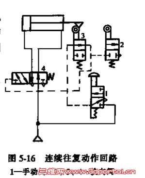

各位同行:
' @% S  T7 R3 D, O' y; T. g" n# M/ a  请问此图中各元件是怎么连接的? 其中虚线又代表什么意思啊?

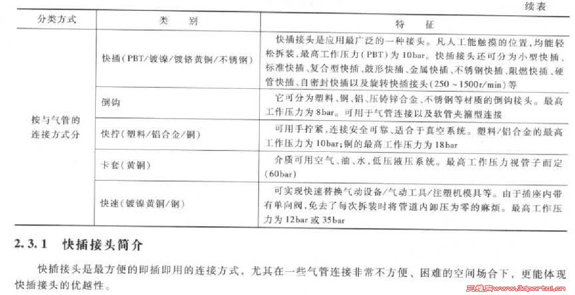

. k  j' f* `0 ?4 m2 Q8 c1 ^0 b, N气动管接头有好几种,! P0 n3 {9 l2 g8 }! ^* y
我们常用的是尼龙管快插接头。. V5 m9 A# y3 G. E& x4 ?$ o
虚线代表的是控制气路,
$ H5 l6 Q! k/ p9 E+ p阀1、2、3控制阀4动作,4 @. i4 y  E3 ?' h3 w/ H! [
阀4控制气缸动作。% s$ C- c4 [1 `3 B' n, J

谢谢! 那各元件是怎么连接的?呢
发表于 2010-8-7 19:35:30 | 显示全部楼层 来自: 中国福建龙岩
要知道各元件是怎么连接,首先应该了解它的工作原理。个人理解的是:一、气缸右行,当阀1在上位时,控制气通过阀1(上位)-阀3(上位)-推动阀4(左位)气源进入气缸无杆腔-此进阀2在下位,其中当活塞杆的滑块脱开阀3时在回位弹簧的作用下阀3下位接通,这时阀4依然左位工作。二、气缸左行,当活塞杆滑块到达阀2时,阀2上位接通,此时阀4的控制气放空,阀4右位工作,活塞杆左行。

看您准备用什么样的管(有铜管塑料管铁管)有专用的接头连到组件上!!或直接用铁管或管接头直接旋进去!!看您组件接口是用什么牙口!!

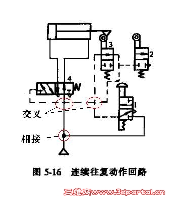

小弟还有两点不明白的地方,愿高手支招..
' ^, n, p! k1 D' f! H& {# k1)如图1.进气(线条)是否应该接在下位(常态)6 }& @5 _6 E. m- c
2)如图2.回路图中两虚线交点处。怎么理解? 两元件是否是单独攻气,还是并联....4 W! x- s" O" ]- |0 p4 K
先在贵地谢谢了
发表于 2010-8-8 11:43:43 | 显示全部楼层 来自: 中国四川成都
1、本图中所示的阀3是动作后的气路状态,故接在上位。
6 y% ]2 V" ]/ N( V2、回路图中两虚线是平面相交点,两管路并未接通;需接通的交叉管线应在交叉点标注实心圆点以示区分。

非常感谢!明白了  : N9 z* z7 N) G9 E) A9 x2 k) ?
问题已经解决
