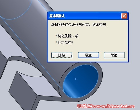

在sw2010中完全可以实现特征的复制操作,选中零件后按下ctrl件就可以操作!
发表于 2010-8-6 10:40:55 | 显示全部楼层 来自: 中国辽宁营口
这是操作的截图

特征在实体上生成的,可以移动和复制的
发表于 2010-8-6 14:27:32 | 显示全部楼层 来自: 中国上海
同意楼上的看法
" D5 n; y4 p3 p% ~我刚才试验过
' J: ~3 F# X2 S, P9 X" u" p确实可以
