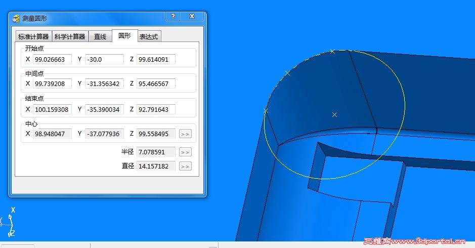

[讨论] 哪位高人知道 如何用3点测曲面上圆弧的直径或者半径
发表于 2010-8-5 23:03:46 | 显示全部楼层 |阅读模式 来自: 中国浙江绍兴
哪位高人知道 如何用3点测曲面上圆弧的直径或者半径  3 t+ h) D# U9 t1 w$ G* t. J
有些零件 上面的圆弧不是标准的圆弧 如何用3点测出近似圆弧半径或者直径
; e& s4 b: H+ }, \7 I+ Y; ipowermill中就有此功能
发表于 2010-8-6 08:51:54 | 显示全部楼层 来自: 中国天津
先用曲率分析,然后用测量工具
