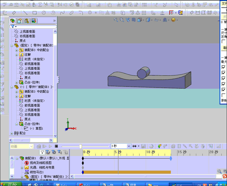

哪全大侠能教教我最简单的一个零件围绕着另一个零配件转动

随便做了一个,( Q8 V8 B! ?  R
步骤:4 I5 @  {2 z2 i7 K+ v
1.在装配体中建立模型,  e) O' @, g$ e; {7 I
2.设定二者之间的配合关系,3 Z9 ?, T4 F" z/ s1 v! f& n
3.工具/插件/Solidworks motion 勾选, }: J" @3 [; L/ {5 Q/ t) X
4.运动算例: `- C0 f' b$ |) X- w$ y
5.设定动力元件
9 @8 i- [% G: X" R4 t6.设定运动时间
. y2 i8 o; `/ U+ a6 a1 }7.动作计算
9 g5 @7 {2 M( q8 j" J2 w) O0 h: l$ ]8.运动模拟
