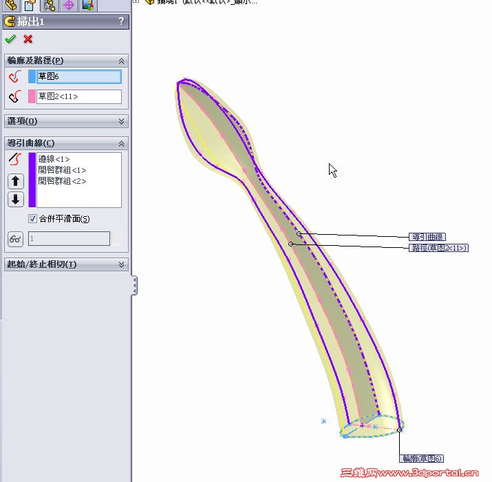

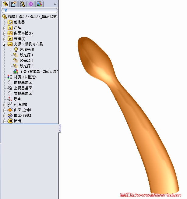

发表于 2010-8-4 16:31:45 | 显示全部楼层 来自: 中国广东惠州
把輪廓草圖改一下就沒問題

发表于 2010-8-6 10:14:09 | 显示全部楼层 来自: 中国广东惠州
把輪廓草圖的閉合曲線刪除重畫兩個橢圓相接,並指定3個貫穿約束其它約束尺寸都不要,
: `, e5 P9 r6 v+ _只有橢圓才能依引導線變形.
