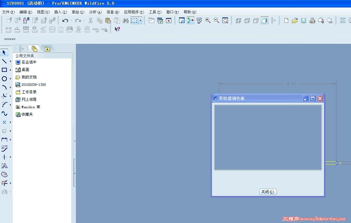

[已解决] 我proe调色板无法使用
发表于 2010-8-4 14:31:59 | 显示全部楼层 |阅读模式 来自: 中国江苏无锡
proe5.0m30 3.43g 3 f, H% ^4 b! I. h- {' b

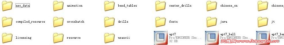

2 \2 C/ w/ L: B1 Y' M7 L! @- {而且在启动目录里面没有sketcher-palette文件4 k8 T" A6 D$ b* z5 Q  L

发表于 2010-8-4 16:21:44 | 显示全部楼层 来自: LAN
把附件文件解压缩后得到sketcher_palette文件夹, 放到X:\proeWildfire 5.0\text目录下.
