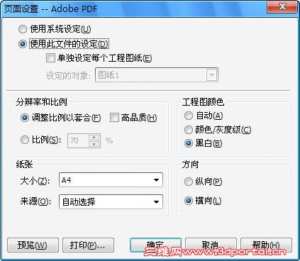

请求各位大侠帮忙解决个小问题!
! _" n. j9 X$ h4 U7 u将工程图转换成PTF格式的时候,图框总是默认为很浅的淡黑色,比图纸中的模型的线条都浅多了,完全不合适!" S. o- s4 B- x# Q9 |3 Z
请问你们在转PTF前是怎么设置的???

发表于 2010-8-4 15:55:50 | 显示全部楼层 来自: 中国浙江杭州
楼主在打印之前,先进入页面设置,然后把工程图颜色设置成为“黑白”。楼主可以试试看的。" O' w4 H* {+ U* M' @7 m- X9 j
页面设置
页面设置

 楼主| 发表于 2010-8-4 16:29:27 | 显示全部楼层 来自: 中国湖南株洲
对不起各位是PDF!$ C$ l/ `) j, v/ ]
特别谢谢6楼给我带来的提示

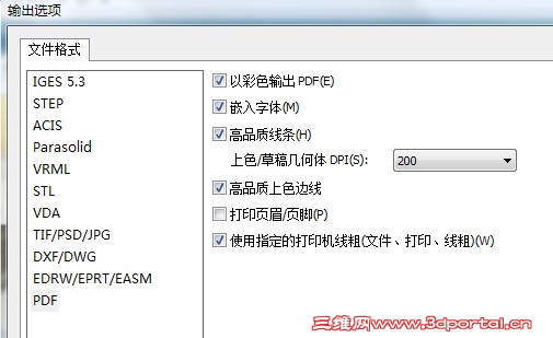

发表于 2010-8-4 17:01:25 | 显示全部楼层 来自: 中国山东潍坊
首先要在工程图里设置好线粗,在存PDF的选项里根据要求设置设置,我是这样设置的:
