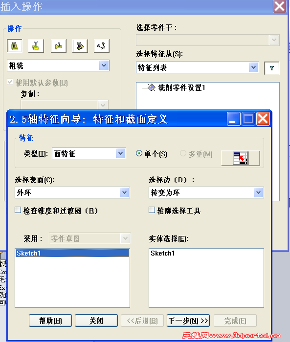

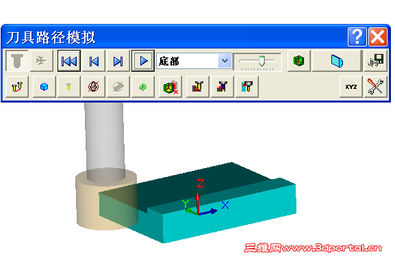

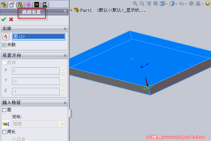

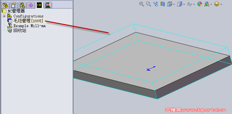

[已解决] CAMWORKS为什么不能生成操作计划
发表于 2010-8-4 06:37:43 | 显示全部楼层 |阅读模式 来自: 中国江苏泰州
- v2 h% T" a5 v4 t3 p, s2 ?, e2 x& r' Y, \0 H5 q

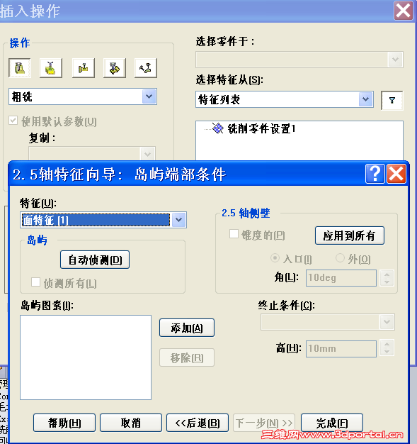

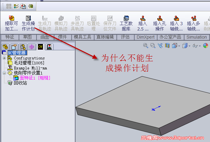

发表于 2010-8-4 09:03:20 | 显示全部楼层 来自: 中国山东青岛

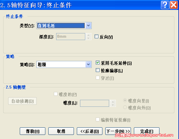

想问一下 你让他加工什么,如果没有特征的话你让他加工什么,你看到没有终止条件,深度为零 你让他怎么加工
 楼主| 发表于 2010-8-4 09:14:47 | 显示全部楼层 来自: 中国江苏泰州
铣平面。
1 p6 S5 y' [! @0 Q& {2 x) u零件不是有拉伸特征码?加工特征里面不是有面特征码?
发表于 2010-8-4 10:18:00 | 显示全部楼层 来自: 中国广西南宁
终止条件改下
 楼主| 发表于 2010-8-4 10:20:23 | 显示全部楼层 来自: 中国江苏泰州
本帖最后由 ZHYJ96 于 2010-8-4 10:38 编辑 3 J. H( z  N  Q& x) a
/ q, L) G$ p9 D" Y& D- l7 t
不能改终止条件,会将零件全部铣没有的
! J! u* h/ D9 y# s& }9 q2 g9 Y: D1 V& A  X- j' R
我已经找到原因了,谢谢大家的关心
