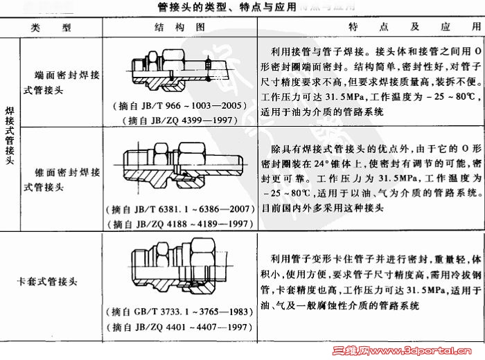

  没有见过焊接式的液压站,是不是接头是直接焊上去的?如果以后要拆的话必须把焊接的接头割掉的啊?如果与卡套式的液压站管连接,对液压管路应该没有什么影响的吧?焊接式的接头应该也有螺纹的,可以与卡套式的接头直接连接,是不是啊?我没有找到相关标准。比如说16X2的管子配的是卡套式的接头M24X1.5,可以与JIS管子15A(外径21.7mm,内径14.3mm)焊接式的接头连接么?是不是15A也可以直接焊接M24X1.5的螺母的啊,不是很明白这个焊接式的是怎么样子的。
发表于 2010-8-3 17:25:54 | 显示全部楼层 来自: 中国浙江绍兴
焊接式管接头是接头上的短管与管路上的管焊接,拆卸时可将接头拆开,不需要割断已焊的管子。卡套式管接头是利用管子变形卡住管子来密封,对管子表面要求较高。这两种接头都可承受31.5MPa的压力,结构见下图:

补充下卡套接头的
8 e. U  U4 {. X9 T) ^. i1、卡套接头是将卡套预紧在精密钢管上,再通过螺母紧定在接头上,卡套接头为24°锥密封。% ?. q5 d5 P. m5 [) [( X. y
2、卡套接头也可以连接24°锥密封的焊接接管的,同焊接。不过最好用一个直通接头过渡下,因为焊接了就要酸洗磷化,如果一根硬管一头焊接一头卡套,酸洗时卡套的性能会受影响。! `9 u2 `! m. b( B$ u! }# E% U3 P
3、如果用软管连接两种形式的接头就跟方便了,一头锁平口密封,一头锁24°锥密封的,甚至螺纹大小都可以不同。

小通径管路用卡套式连接较方便,大流量的一般用管法兰连接、管路焊接较适合焊接式。
