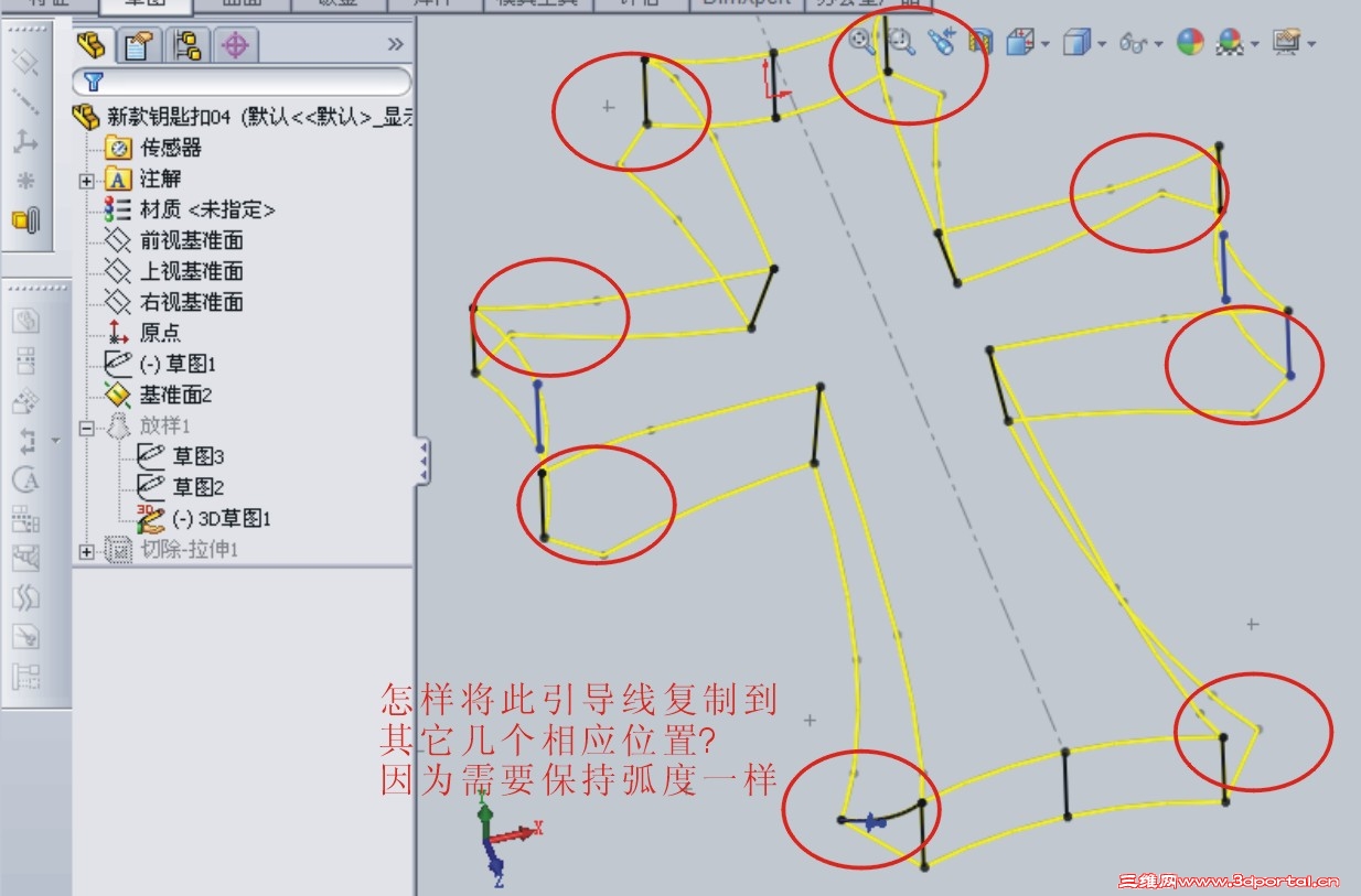

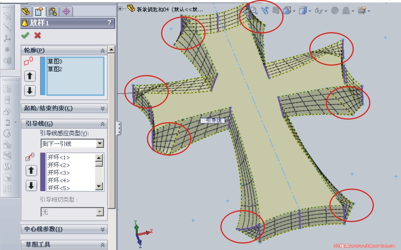

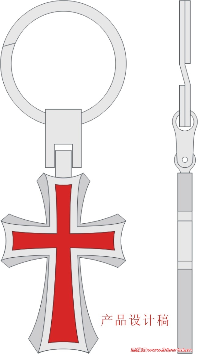

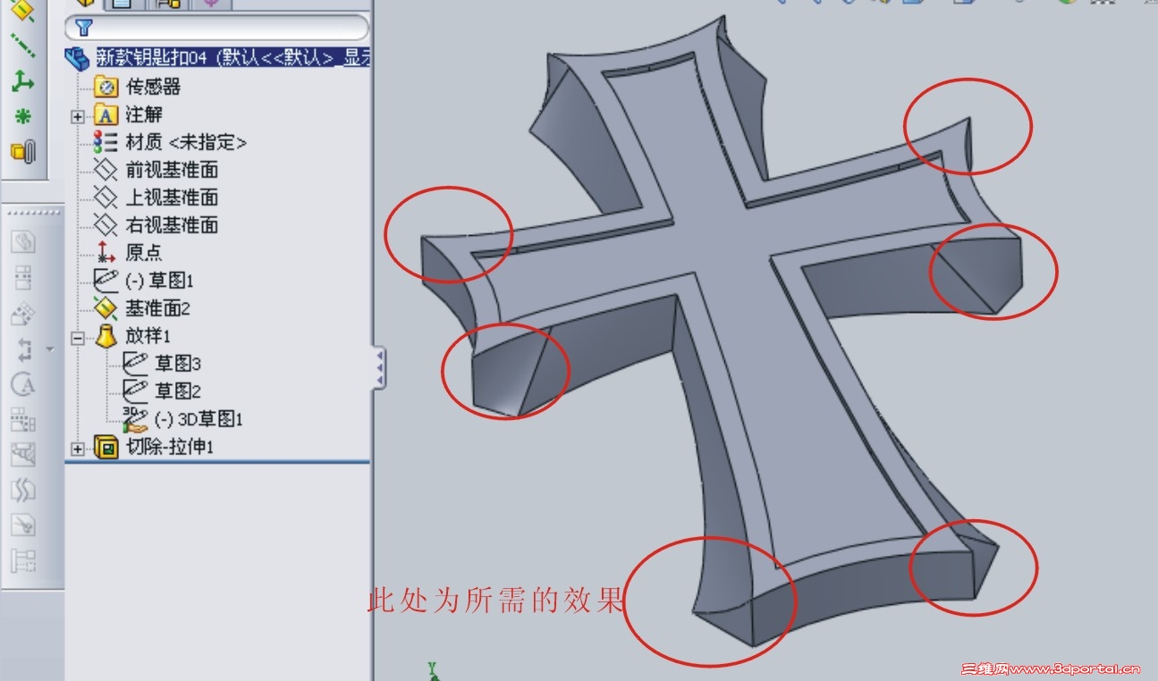

各位大虾:现在使用SW中遇到一放样造型方面的问题,急需各位帮忙解决,烦请路过经过的大虾们抽下宝贵的时间为小弟指点迷津,感激不尽~附中SW2010版原文件,望热心的大虾帮忙下载解决! 20100731-01.jpg 20100731-02.jpg 20100731-03.jpg 20100731-04.jpg 主要是 放样 的引导线的做法问题,在此例中,小弟是用一个3D草图来做的引导线,不知此做法是否正确?或还是有更为简单的做法?

建议用曲面做,每个斜面一个放样
; W5 ^7 J; y, s放样曲面然后镜像缝合后就是实体: o* g; `- w3 K% r3 e7 v4 x0 M* }
这个放样实体是个错误
