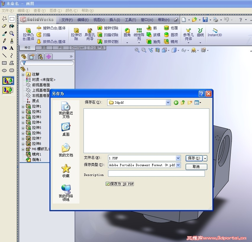

# l4 X( @. z. T: J* ]SW 输出为 3D 的PDF 格式。
: _8 B  g' G) p) M5 X% d; s# G; w( D- e7 ^9 {( j1 y
3D 的PDF 格式,能旋转,能测量长度,能转成插图,功能说不完的多,+ l& ~) ?- Q% {  v$ V1 B
4 }5 u" `3 e2 y' N/ V, R, L
而且,无损,任意放大!!) s, l( g$ x- U
8 N0 V6 k1 G; z
而普通的PDF ,类似于 JPG 图像输出。
9 U7 G" \9 [% V6 e
2 W% z/ ~# w7 P8 X3 z# n而且文件大,无法旋转,测量等。
. u  Y: }/ I. ^: s; |4 Z- B; z, y4 `3 y" f* Z
直接上图说明+ o: P0 j) l" E  S
7 [( v+ `1 B$ W  a4 B& e
打开一个SW文件," z# x: _; n. B0 E( u- o
1.jpg & B& A; F! \$ f5 x6 L& S5 C
  L; ~6 h! o$ x2 e; a0 u另存为, 点 PDF 格式,
* Q' p* T+ Y  |5 U  y7 @! K2 R记得,点下面的 3D 的PDF 格式,
- @  g& O" d" Q3 T; i7 V
; @5 Y! W, q! n9 c  y7 M# a( v否则会生成普通的PDF 文件。
4 A' k/ m- s1 }$ b) j" l+ _: ^' W7 K: f6 N1 }
