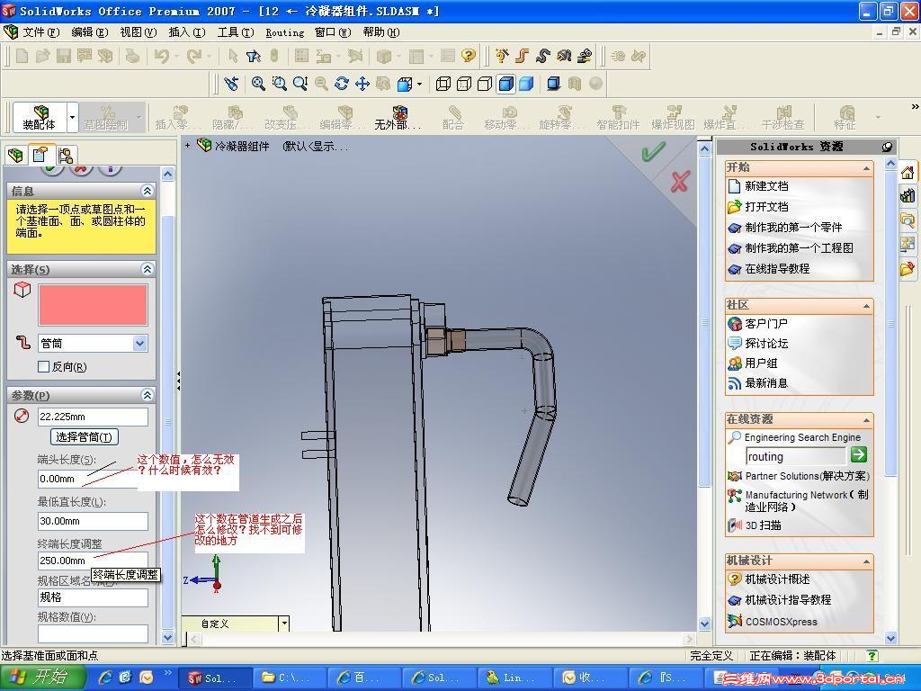

我们在使用SW07画铜管,有时候需要一段扩口或缩口。该怎么画合适?
' c* m  h4 X0 K. P4 J4 v" {要求:1。需要在工程图里自动计算管道长度,包括扩口或缩口长度。! a. ^9 ?" D+ I" y1 b% r
         2、管道是一个部件。
# }0 h( Q% ]9 j) |         3、管道能更新,如原来使用直径为25的管子可改成直径为20的管子。怎么做?此时如有端头扩口或缩口怎么做?( L: [. R$ t3 G% F+ A* O
% a; v1 A/ x  F' z6 s
另外,如题:怎么修改端头或终端长度,我找了好多地方都没有找到?终端数据好像只能在生成管道之前有效。 不知道大家对此怎么认识?; K1 B+ L6 T+ D
谢谢指教了。

图片如下:采用批量上传就可以了。

那个250的长度可以进入管道的路径草图编辑状态下修改

好像是不能修改端头的,除非是加零件。关注更多的人探讨roution问题,这是SW冷门。
