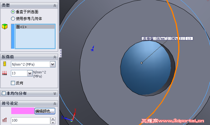

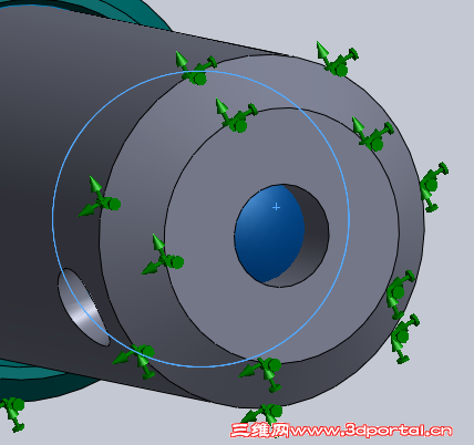

如图所示,图示为一安全阀目的为模拟钢球开启。
! i3 w8 o! O% i. L# s0 I7 N现在的问题是如何给小孔范围内的钢球表面施加压力(方向轴向),如果点选表面则整个钢球都会被选中,显然不符合要求,大家来讨论一下如何解决。

使用分割线割出你需要的小球面,在选择就不会把整个面选上了

选择轴端面创建一个草图,绘制一个和小孔大小相等的圆,然后选择插入/曲线/分割线,将球面分割出来,然后再选就选中了

不必分割,选中球体表面,再设定压力的作用方向指向以轴向为法向的平面即可

2.5楼的朋友,我只需要压力作用在小孔直径大小的表面。你的方法是把整个球体表面都赋予了压力。
