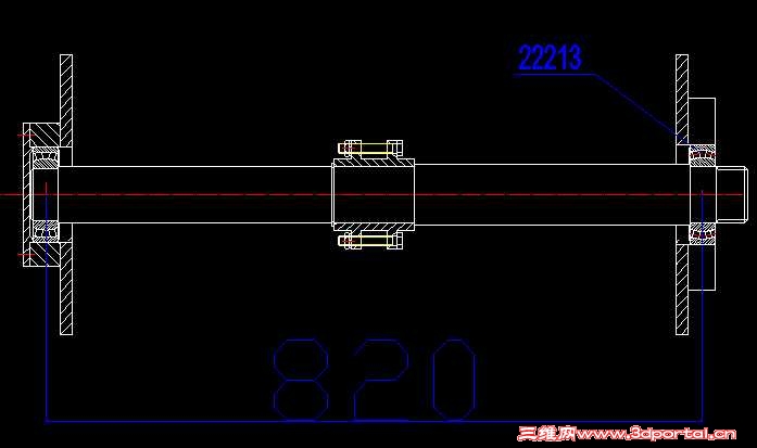

一个轴承支承装置如图,轴的输入扭矩为4000Nm,有一定的冲击。选用两个22213的滚柱调心轴承是否可靠?负载有一定的横向力。
发表于 2010-8-2 19:44:20 | 显示全部楼层 来自: 中国上海
轴承起支撑作用,需要验证的是其受轴向力和径向力情况。所以已知轴的扭矩,不能直接判断轴承是否选择合适。
 楼主| 发表于 2010-8-3 09:01:33 | 显示全部楼层 来自: 中国贵州黔西南布依族苗族自治州
轴端输入是液压马达,最大发挥4000Nm。
发表于 2010-8-3 17:18:06 | 显示全部楼层 来自: 中国北京
没有轴承承受轴向力,这种配置不太好
发表于 2010-8-5 09:30:36 | 显示全部楼层 来自: 中国北京
要知道轴承合不合适,首先要计算轴上的切向力、径向力、轴向力。+ `- x- x) I) o# R  f6 K! y- |
马达输入扭矩进来,从哪里输出,没有表示清楚,是接皮带轮?还是齿轮传递扭矩?8 m, I9 z' Y  T9 k% p* |
这些都要有详细的数据,才能判断和计算。
$ r- W" ^$ @9 ~- ?% B调心滚子轴承承载能力是比较强,就是不太好装配。
 楼主| 发表于 2010-8-5 10:41:15 | 显示全部楼层 来自: 中国贵州黔西南布依族苗族自治州
轴上扭矩是马达输入,设定液压系统压力流量后最大输入扭矩就是4000Nm。轴上安装链轮,分度圆直径是240mm。链条拖动的载荷是变载荷,有轴向挤压链条的力但不好计算。单从最大输入扭矩计算轴的径向力约33000N。查22214轴承的额定动载荷为95000N。故选用两个该轴承做支撑,因不会做轴承选用计算,还请各位老师指点,谢谢。
发表于 2010-8-5 15:15:26 | 显示全部楼层 来自: 中国重庆
你应该计算出每个轴承在该位置承受的径向力和轴向力。然后根据轴承的寿命计算,计算出轴承寿命。看寿命是否达到要求,否则需要重新选择和校核
