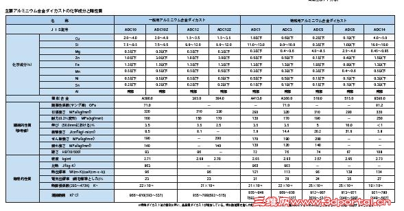

查看JIS H5302-2006的标准,里面有ADC12(含Zn≤1.0%)跟ADC12Z(含Zn≤3.0%)两种材料出了锌含量不一样以外,其他的成分都是一样。请问这两种材料在力学性能上有什么区别?压铸工艺是否相同?应用的场合有在哪些方面?请高人指教。特别是ADC12Z,很少听人说过。

ADC12跟ADC12Z的性能区别如下:

2# dljdw * w$ c' o! O+ a; u
兄弟,图片太小,看不清楚,能不能上车一个清楚点的图片。. l& r* D! a  ]# r; k' {" Y
5302的标准我看过,对ADC12Z的力学性能几乎没有提及。
