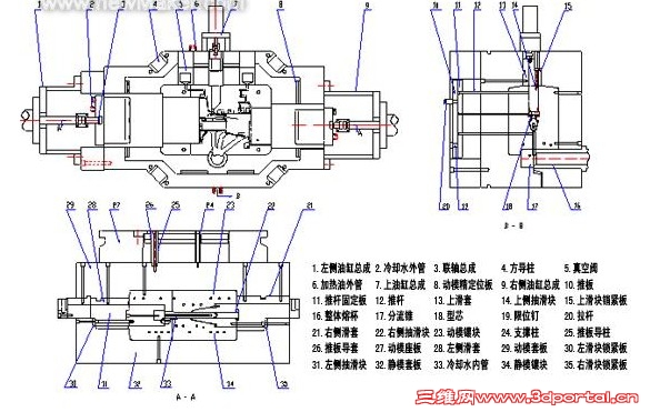

摘要:介绍典型的大型压铸模具的设计方案,模具采用方导柱导向,周边堤坝式封闭结构精定位,采用冷却水和加热油加热器同时控制模具温度、真空压铸,提高铸件质量,保证压铸生产的连续性和稳定性;同时采用复合液压缸抽芯,提高了生产效率。$ r1 R$ f! W/ N) ^
