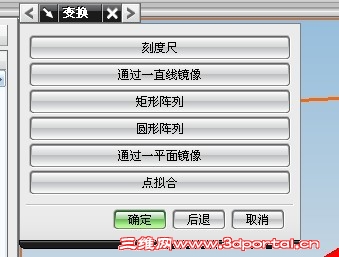

发表于 2010-9-27 21:54:51 | 显示全部楼层 来自: 中国浙江宁波
7.5原來的變換命令還是全的,只是隱藏啦,隨便選擇一個變換命令,到最後一步命令窗口提示複製還是移動的時候選擇變換類型就命令就全出來啦 。。。

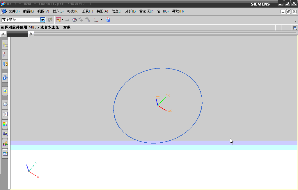

发表于 2010-10-3 12:19:46 | 显示全部楼层 来自: 中国浙江杭州
