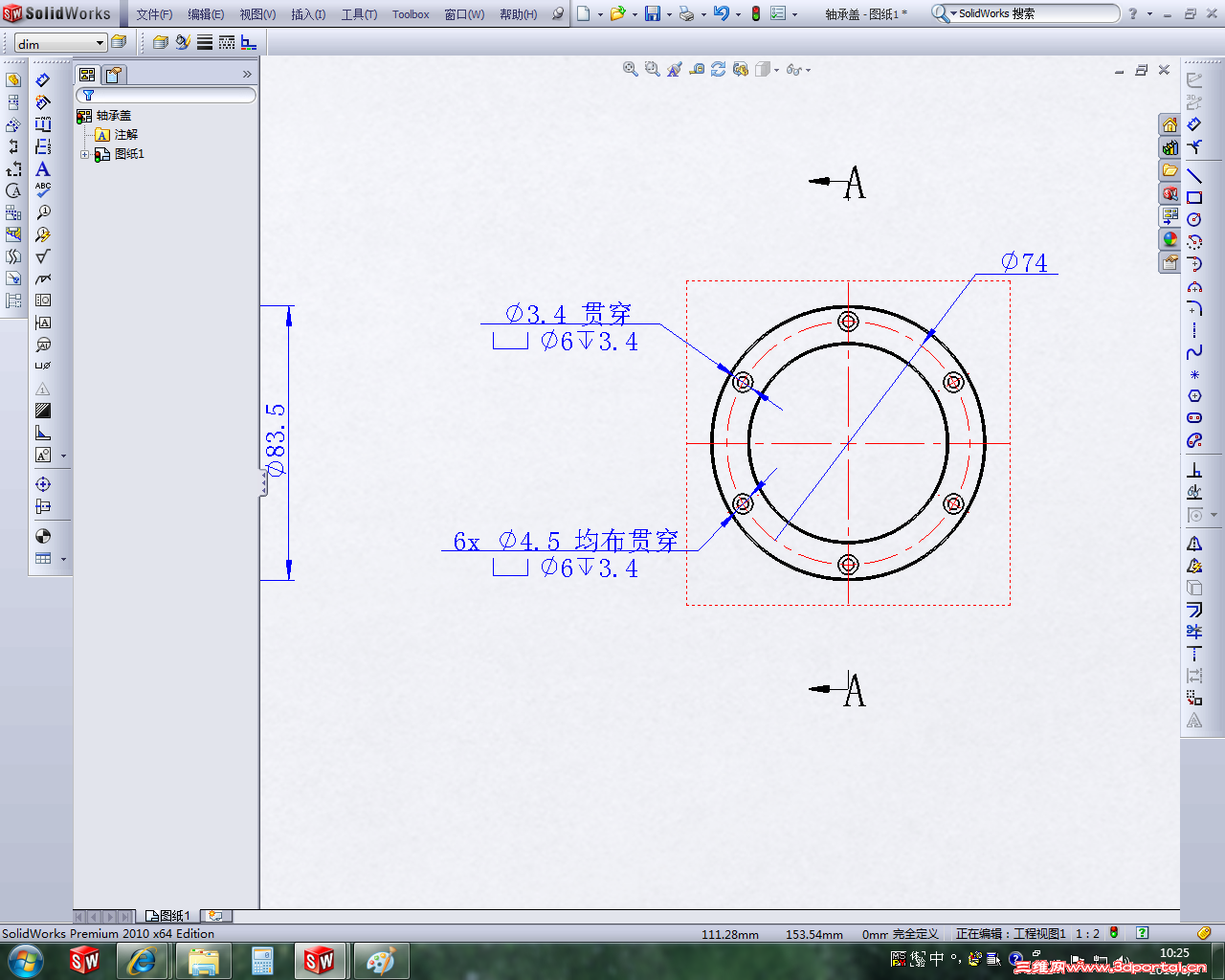

发现了一个SW2010异型孔标注Bug,不知各位有否遇到,有兴趣的试一下:. l4 w0 u0 b& h8 A# J$ }' h5 N+ m/ ?
凹头螺钉孔,用异型孔标注如M5鱼眼坑标注 φ5.5贯穿/Uφ10深5.7
2 O. b* I# n1 m/ A$ W5 b当我改变M5为M6或M4等等时,工程图上的该孔标注不能更新。害我不浅!
% \7 k3 ]& c6 ]8 Y, J有办法解决吗?! U+ p4 e3 u* ^! X( y% R
& \- t& `* U: p! W4 l5 q+ q( v. F
2 b# F# I$ [. A) M" u
. ~! p% T; p  X; ~% D! N, A3 q, \1 D

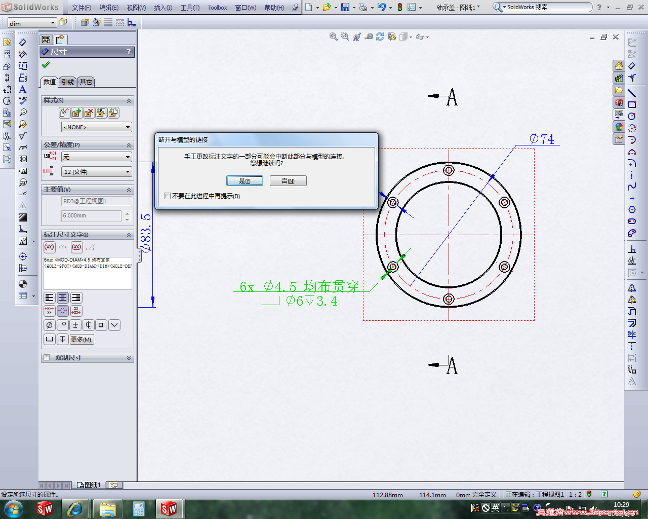

+ t4 V6 B: L. D原因找到了,解决办法也找到了。
$ E% Y- U$ l2 e( Y如下图,我在标注前端增加了计数 6x  断开了数据与模型的连接。
5 e: _- p( y# F- f 1.png ! g. O. d% f+ @% R
9 Y4 Y- t7 D0 D% z) R解决办法:, [$ W: D5 d5 ?7 }
如下图跳出提示匡时选择“否”!
/ M& P, N5 w! e  D. I 2.png

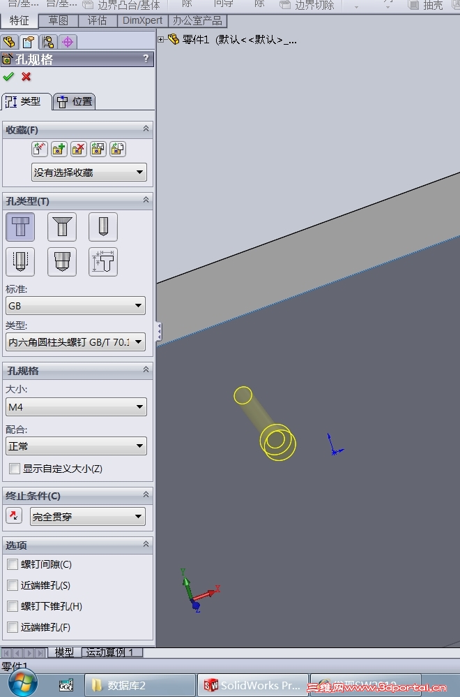

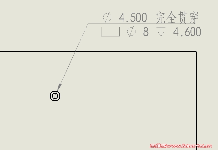

发表于 2010-7-31 22:03:17 | 显示全部楼层 来自: 中国江苏镇江
我试了一下,先建模,再工程图。然后改为M4,工程图跟着改:
/ X, |& L% E5 h1 K& W yixingkong.jpg
" ^- L& l' @0 _% ]# i4 k6 O) u: e; }! ^5 @6 S9 a: S
: K/ d) s, k& v: w: s
! L9 n* _4 J4 c4 |5 b5 P8 a: ~) B0 g# n8 T/ S$ E# k' z% `/ j; v
1 e& z& ]% F2 q. m; b  ?2 omeiyouBUG
发表于 2010-8-1 07:56:05 | 显示全部楼层 来自: 中国吉林吉林市
虚惊一场啊,不知楼主的过程与楼上的是否一样?
 楼主| 发表于 2010-8-1 10:42:46 | 显示全部楼层 来自: 中国广东深圳
感谢2楼朋友做实验,促使我进一步查出原因和找到解决办法。
