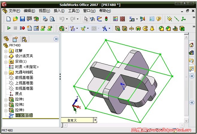

这个可以的啊...不过..似乎要写一个程序...不知道2010新版什么的有没有这个功能..你暂时的话,可以先用用这个玩意...
( K. U. a. V, Q( g# Y' ^* T2 }# O, ~% m$ ^9 s5 k! j/ l
这个东东.可以.获得部件盒的大小...  C2 g$ Y: S: z/ s
$ @' z7 s$ J3 _) \, J8 y5 Y# }
其实用3D-TOOL更方便..一点就出来了..论坛里有的..
2 J3 c: H3 T, y0 e8 s
& H6 Z. I  {5 o8 E, _
, w  n! ?" X# B: @& L  s* [" k- H. M' V. O1 Y  ^/ W2 r/ b7 @
; O- `! P: Q2 t# C- g; J; p==================
) k3 e# n& N7 ?另外又给你找了一个宏文件....我07版反正是可以用的...
GETBOXXYZ.rar
4.84 KB, 下载次数: 237
求零件最大边界并画3W线.rar
17.36 KB, 下载次数: 236

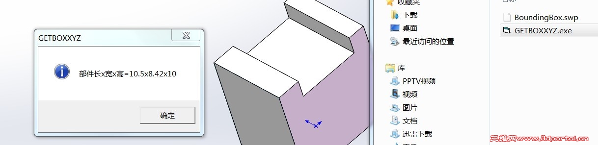

能否請shasu指點一下,第一個getboxxyz要如何使用?謝謝
发表于 2013-6-13 17:55:40 | 显示全部楼层 来自: 中国广东东莞
gt.adan 发表于 2013-6-13 17:32 static/image/common/back.gif
; b2 k( n* C) m( m( \能否請shasu指點一下,第一個getboxxyz要如何使用?謝謝
( W  w' s0 Y" l
打开文件,然后点一下那图标
发表于 2013-6-13 19:29:40 | 显示全部楼层 来自: 中国浙江温州
gt.adan 发表于 2013-6-13 17:32 static/image/common/back.gif* h& X0 N: \: a4 r0 M/ s, M
4 _6 [: k, y4 y$ A4 B. w
嗯  就是12楼说的,先用sw打开零件,再直接运行 getboxxyz 就行了

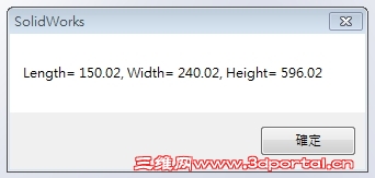

修改2#"求零件最大边界并画3W线" 的 swp檔,先打開零件或組件再執行"宏",在原檔不顯示的基礎,修改為可以顯示長寬高的尺寸.
& L2 `/ C0 M& f! I" d8 R% N$ o$ K, R& y Clipboard01.jpg
' n6 ?* t6 r2 W BoundingBox_1.rar (19.01 KB, 下载次数: 96)

ryouss 发表于 2013-6-13 19:46 static/image/common/back.gif
: c' D8 `) {4 Y( d6 J: k修改2#"求零件最大边界并画3W线" 的 swp檔,先打開零件或組件再執行"宏",在原檔不顯示的基礎,修改為可以顯 ...
4 p8 F* T8 L2 u5 S( J' j
兄弟,为什么每个参数都多了0.02呢,可不可以不加这个余量?
发表于 2013-9-5 16:58:04 | 显示全部楼层 来自: 中国浙江嘉兴
hnsddm 发表于 2013-9-5 16:19 static/image/common/back.gif
) W" k% m: S- F* U6 I$ D# A& M' v0 _5 V兄弟,为什么每个参数都多了0.02呢,可不可以不加这个余量?
* A$ ]. c) i3 [8 W3 o* c
我是在2#的原檔"宏"的基礎上,添加"顯示長寬高的尺寸",
" b' A" p: M& s至於所提出的参数多了0.02,可不可以不加这个余量,就須煩請votasee大大給你解釋了!

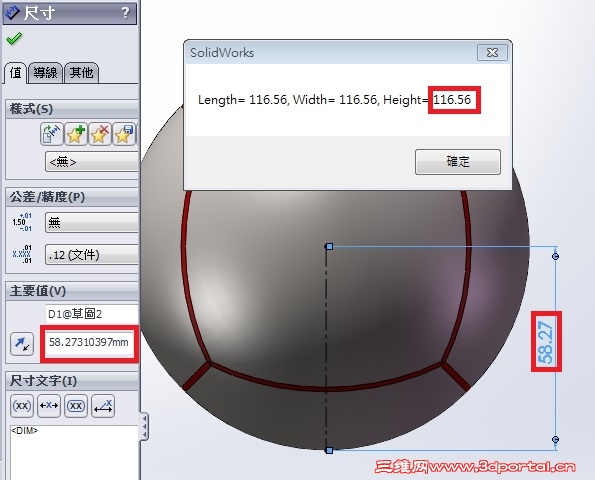

发表于 2013-9-5 19:21:20 | 显示全部楼层 来自: 中国浙江嘉兴
本帖最后由 ryouss 于 2013-9-5 20:14 编辑 * S+ o9 y3 ~) J) W! s( Y
hnsddm 发表于 2013-9-5 17:33 static/image/common/back.gif
0 P& G  ]! e5 z兄弟,你的第二个宏程序确实很不错,很方便。但有两点请教:
& Y2 g0 Z: O  m% M  {. f1、请问为什么每个参数都多了0.02呢,可不可 ...
. L* p- Z. }) m4 A* U( s2 |3 I
測試結果是正常的(如图)0 m( I4 o" a; U" x- n
但取小數兩位應該是116.55,之間的差異似是原檔英制單位轉成公制單位的小數計算差了.) x* v% x' e/ h' d* \
