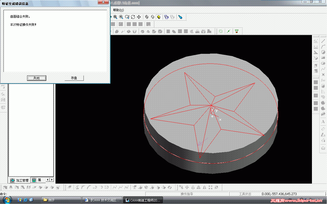

[已解决] 为什么我用CAXA2008画五角星会失败的??
发表于 2010-7-30 18:28:03 | 显示全部楼层 |阅读模式 来自: 中国广东佛山
, K5 g4 T5 E: z: c/ H
% ?* E7 Q0 ~7 N3 [, y! ^3 r不懂上传图片。它只提示了曲面缝合失败。

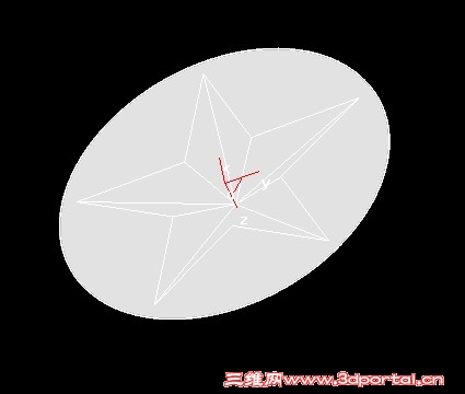

发表于 2010-7-31 14:23:55 | 显示全部楼层 来自: 中国吉林长春
不用曲面缝合,直接生成实体就可以了

2# taotaodeng
$ c4 e( e* W+ r0 G& Q5 h我这个做过很多遍,关键还是那张大的曲面要封好!!!加我QQ吧744493463

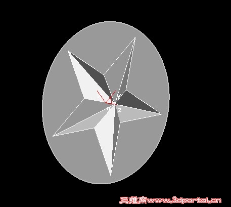

发表于 2010-8-6 16:28:06 | 显示全部楼层 来自: 中国湖北襄阳
还是那个大的曲面缝合,大致是这样的
发表于 2010-8-8 15:41:22 | 显示全部楼层 来自: 中国天津
五角星周边平面一定要用裁剪平面生成,而且必须将五角星部分裁减掉,即平面部分不包括中心的五角星投影,也就是说五角星部分是镂空的。

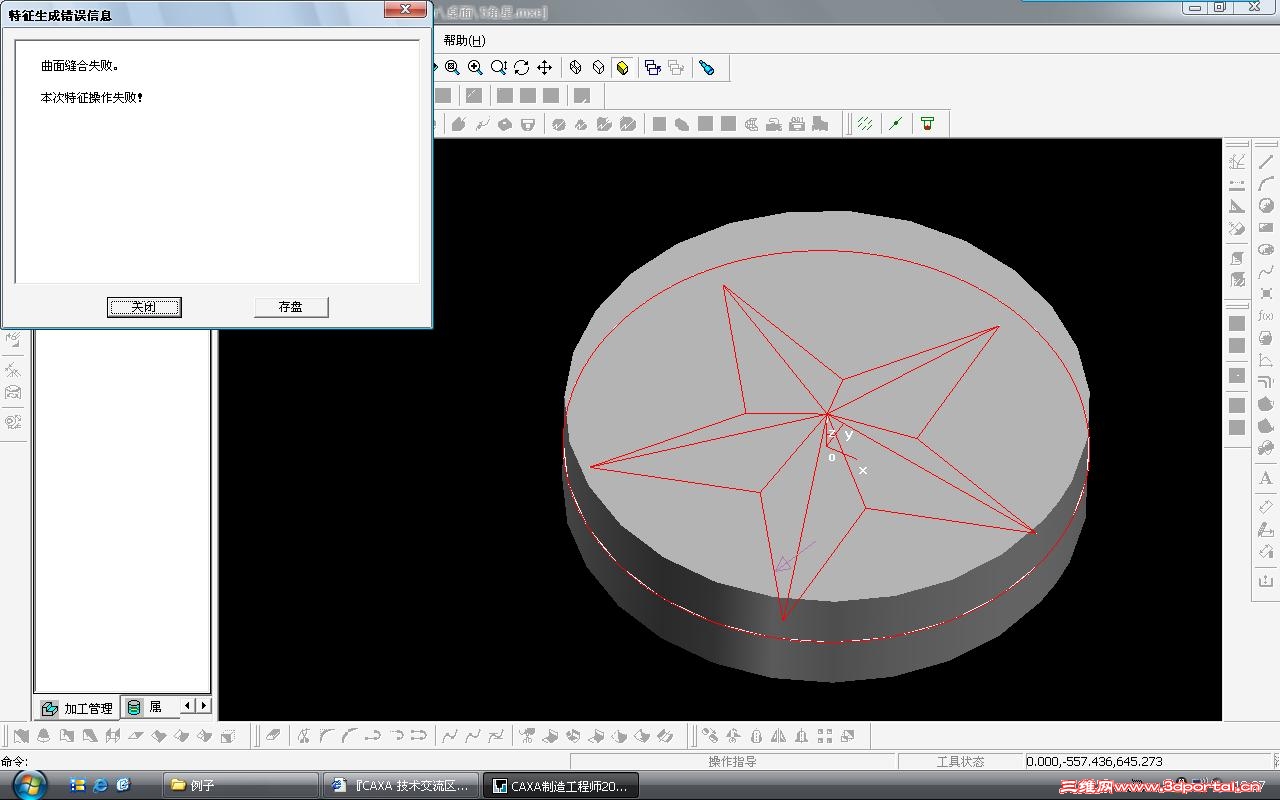

我是在XOY平面画出镂空的五角星线架,然后五角星的每个面用直纹面生成平面,再在XOY平面画出圆,采用平面剪裁生成底面圆平面,再拉伸,最后在曲面剪裁时出现问,缝合不上.找了很久,应该没有地方开口了.

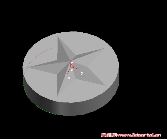

发表于 2010-8-24 22:21:36 | 显示全部楼层 来自: 中国浙江金华
汗,搞了那么就还没搞好,我给你搞吧
发表于 2010-8-24 22:26:16 | 显示全部楼层 来自: 中国浙江金华
晕,看你画的面,不都和你说了吗,在底面的关系
! p, M; M; J1 a要画成这样* C0 K  L* U  a, S9 I% X3 j* r7 E' B
( c  @" e( o3 p9 a3 w2 `7 s QQ截图未命名.jpg   O3 ]7 R: V6 S' v
ok
发表于 2010-8-24 22:27:46 | 显示全部楼层 来自: 中国浙江金华
11# taotaodeng % F4 e( A9 C: y6 J1 I* G
当然你画的没开口啦,全你和上了
