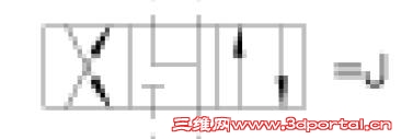

有中位机能是这样的方向阀吗?
发表于 2010-7-30 14:16:02 | 显示全部楼层 来自: 中国北京
本帖最后由 wangliwei_1981 于 2010-7-30 14:19 编辑 % _9 ~/ g1 n( @; W2 U
' [' _. `  U, p5 |没有,结构形式不允许。A|B通,必须通过P或T连通。J型阀芯即可满足使用要求
发表于 2010-7-30 14:39:26 | 显示全部楼层 来自: 中国四川成都
没有这种中位的,若系统功能确需如此的话,可在其T口再串接一只二位2通阀(工作压力不宜超出三位4通J型阀的T口许用压力)。

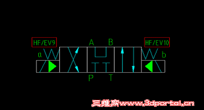

发表于 2010-7-30 19:24:20 | 显示全部楼层 来自: 中国山东济南
有啊,为U型阀芯。

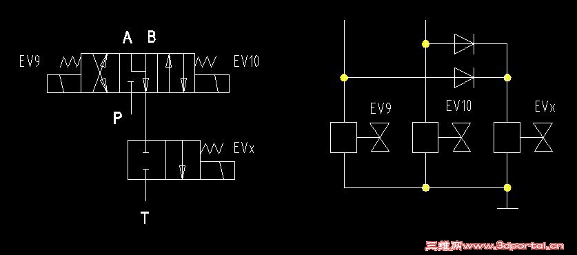

发表于 2010-7-30 22:53:09 | 显示全部楼层 来自: 中国四川成都
5# zgjlynx / s/ e/ f) R4 W8 v$ ~
, ~& l- H; U7 t6 w
三位4通阀的电磁线圈(EV9、EV10)的连线分别经二极管隔离后,接二位2通阀(选常闭型的二位2通阀)的线圈。这样当三位4通阀的任意端通电动作,均能同步驱动二位2通阀导通T口回路,反之T口截止。
 楼主| 发表于 2010-7-31 00:29:34 | 显示全部楼层 来自: 中国北京
6# cdxwg
0 |" E( ]  _% e* c0 S7 Y在系统三位4通换向阀处于中位后,要求随负载的变化液压缸也相应前进或后退移动。三位4通换向阀之后,在A路加了一个带单向阀的减压阀,希望在系统三位4通换向阀处于中位后,A,B相连,通过一个带单向阀的减压阀实现随负载的变化液压缸也相应前进或后退移动。
( Y7 _% s+ g, @要是加一个二位2通阀的换向阀,再三位4通换向阀处于中位后,他们的先后关系如何处理?
0 N9 }# `9 t, F6 y. H/ ]# q是先让二位2通换向阀换向断开T呢?6 L! Z* ~  S; }8 j; z2 |% ~# s
还是三位4通换向阀先到中位再让二位2通换向阀换向断开T?
( O* c0 m# P6 k8 Z$ x' Y非常感谢
发表于 2010-7-31 10:08:41 | 显示全部楼层 来自: 中国四川成都
在三位4通换向阀的T口至回油管路间串接二位2通阀(常闭型),这样既满足中位时截止T口,又不会影响A、B口间油路畅通。. M% g0 }' N( g: k6 A& x) ^5 a
三位4通阀的电磁线圈(EV9、EV10)的连线“分别经二极管隔离后”,并接于二位2通阀的线圈上。这样当三位4通阀的任意端通电动作,均能“同步”驱动二位2通阀导通T口回路。
