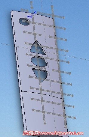

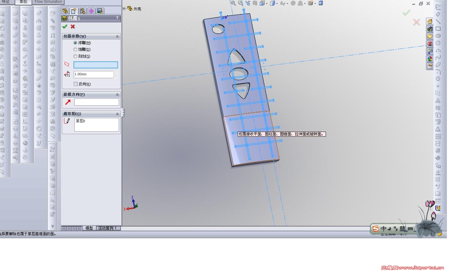

我怎么包袱不起来啊 谁帮我一下啊

SW2007版本 谁指导一下啊
发表于 2010-7-30 13:13:49 | 显示全部楼层 来自: 中国山东烟台
我试过的结果是包覆接收平面、圆柱面、圆锥面、拉伸面或旋转面;应该是不支持楼主放样后的曲面或实体面!

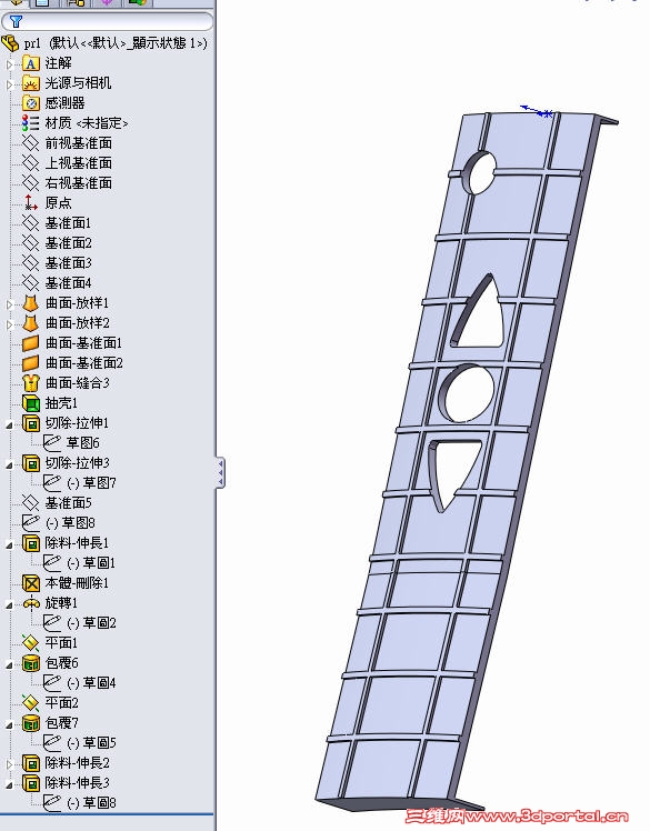

首先把放樣改旋轉特征,有兩個面要包覆兩次,草圖要與面相切草圖要換面,草圖邊線不可與面齊.如圖

我在机器上试了下,好象是包覆不支持在放样、扫描等做的面,基准面也没做好-帮助上要求是相切面。二个办法:一是你做拉伸,用角度,再切除不要的部分。二是你用剪裁曲面做,它可以做出一个草图投影到曲面上后生成一个轮廓是草图的面来,你再用加厚、拉伸等。
 楼主| 发表于 2010-7-30 18:54:17 | 显示全部楼层 来自: 中国浙江金华
是的 目的是 切除深度0.5
发表于 2010-7-31 18:10:10 | 显示全部楼层 来自: 中国河北保定
其实采用偏移曲面0.5,然后延伸偏移的曲面超出草图,拉伸切除至选定曲面即可
