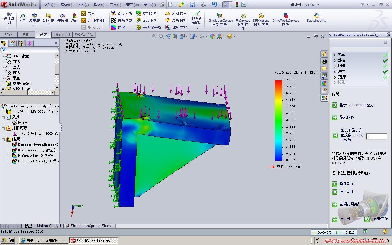

[求助] 用有限元分析后的结果看不懂
发表于 2010-7-29 17:57:47 | 显示全部楼层 |阅读模式 来自: 中国浙江温州

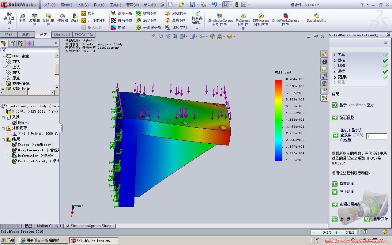

各位大侠,千万不要笑话,鄙人只不过菜鸟一只而已,真的是看不懂分析出来的报告书,请各位大侠指导,谢谢了先

好的,附件来了,
Report.rar
2.74 KB, 下载次数: 40
 楼主| 发表于 2010-7-29 22:14:30 | 显示全部楼层 来自: 中国浙江温州
如何帮忙呀?具体的报告书在哪?
8 a; t" O+ k1 n/ yxl.zhuo 发表于 2010-7-29 18:20 http://www.3dportal.cn/discuz/images/common/back.gif
* E( y% {/ j1 r) g2 r# W, Z4 ]
继续贴两张图片,一张是应力分析的报告,另一张是位移分析的报告书,我怎么都看不懂
发表于 2010-7-29 23:07:08 | 显示全部楼层 来自: 中国安徽淮南
零件上的颜色,和旁边的色柱上的颜色一样,就代表它的数据是多少了。
1 s6 A" t. l8 k" b4 e或者,把光标移到零件上,点一下,也会有数据显示。
发表于 2010-7-30 08:25:33 | 显示全部楼层 来自: 中国河北秦皇岛
如果一点都没看过材料力学,不能理解,很正常,如果了解一些的话,建议先注意颜色条上的单位,搞清楚各颜色对应的数值,然后对应零件上的颜色,就知道结果了,如果需要更细致的分析,需要用结果工具,每个工具都试试就行了。建议分析一个最简单的悬臂梁,容易理解,知道怎么看结果后再分析较复杂的零件。要知道由于约束和载荷不可能和实际完全一致,要有能力排除应约束和载荷不合理造成的特殊位置。
 楼主| 发表于 2010-7-30 12:10:26 | 显示全部楼层 来自: 中国浙江温州
如果一点都没看过材料力学,不能理解,很正常,如果了解一些的话,建议先注意颜色条上的单位,搞清楚各颜色对应的数值,然后对应零件上的颜色,就知道结果了,如果需要更细致的分析,需要用结果工具,每个工具都试试 ...) Z, ^/ |1 C. ~$ e
lifengwu 发表于 2010-7-30 08:25 http://www.3dportal.cn/discuz/images/common/back.gif
1 q& w2 X$ Z0 r2 R" I- o谢谢,的确没有学习过材料力学 " {. Q+ C2 B; y* s4 @. G$ L+ ^
先只是想作个初步的学习,比如所设计的零件,在承受一定载荷的情况下,会否断裂,零件是否安全的,更深入的就不敢想啦,毕竟不是一朝一夕能学会的/ b8 f1 y, a. p2 M
一般安全系数为多少时,即表示合格了
发表于 2010-8-2 08:49:19 | 显示全部楼层 来自: 中国河北秦皇岛
安全系数要看零件的重要程度,要求不一样的,重要的地方要求安全系数大。去掉局部因约束本身原因造成的应力过大,一般不重要的零件,1.5以上就可以了,重要的零件,2以上就可以了,如果是容易出安全事故的重要零件,要4以上,有的零件还要校核疲劳,不完全以静态应力为依据。个人意见,仅供参考,一般讲材料的书上都有安全系数的介绍,如果想准确些,可以查一下,我手边刚好没有。

请问一下在哪里设置安全系数?
发表于 2010-8-13 09:01:39 | 显示全部楼层 来自: 中国河北秦皇岛
在菜单“simulation--结果工具--设计检查向导”,可检查各部位的安全系数。
