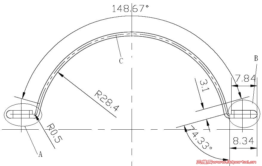

% g6 f" c  k9 p: Y% g8 t9 I其实这个帖子对模具设计的新手来说,可以有些帮助。高手们也可以给我提些意见,给我补充!
2 d6 k8 P$ e1 B% F2 s   首先,我们先看一下产品图。此产品是汽车安全气囊上面的一个组件,冲压件本身包括了:成型(中间的大半圆),折弯(压扁要先垂直折弯),压扁(如图一),展开的时候我们也可以分成这三个部分来计算,这三段我们分别用A\B\C来表示;
6 R. M3 h2 Z- d* X! E) p            图一
9 X6 ?  Q* {( S9 h& Z- d材料:SPCC  T=1.2

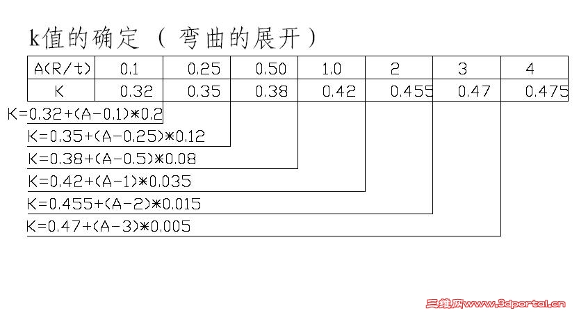

1 G5 r' g! P  e  a     接下来,我们来计算其中性层,大家知道折弯件的中性层是其产品的厚度和折弯内R角所决定的。我们把R/T作为折弯展开的最基本的参数叫K,所以计算K值是很重要的,具体K值的作用,我们来看看(如图二)就知道了;
  ?4 T5 `& r: q  [3 z 中性层的确定.JPG $ V3 `) q& Z+ h
       图二, L2 M0 w  a4 c0 R+ X; }" D6 @
     大家知道了K值的作用了,我们来看看K值是怎么确定的。同样上面讲到了R/T=K,我们可以通过下面两张表来计算K值(如图三、四),其中弯曲展开包括Z 型弯曲和单角弯曲0 u" z6 u. |# q; w" Q
      弯曲的展开.JPG          卷圆的展开.JPG $ u& _% R* C/ z% \$ ?
          图三                                        图四

       我们先把产品C-C视图展开,我们所要展开的产品分为三部分,(如图五)
9 O* @8 `" h% k, P) s$ T 产品展开分段.JPG ! C  |" Y& J  c5 C/ G* {
    下面我们就分别求出,A\B\C各部位的产品展开尺寸:+ G$ L  j, z# B$ ^
    C部分:图五中对于R28.4的大圆根据R/t 的值求出各部分的K值进而求得中性层的偏移量' f* U$ j) K3 G
例如:对于R28.4& x3 }4 {0 Q3 t+ @
R/t=28.4/1.2=23.67
1 z/ Y0 Q; J) J9 G4 `) H1 V        由于此弯比较大,而且弯曲角度也比较大,可看成卷圆的加工由表查得 当比值大于3 K值为0.5所以偏移量为Kt=0.5*1.2=0.6' I9 b9 d6 ~1 a* l# {' Y4 U
        A\B的圆角弯曲R0.5,可看成普通弯曲的加工根据图表可求得A=R/t=0.5/1.2=0.42时,K的值为K=0.35+(A-0.25)*0.12=0.37 所以偏移量为Kt=0.37*1.2=0.449 B/ |( @5 F' v8 l- [- n1 y
在两段圆弧之间要用切线过渡,对于两边的反折压平加工我们根据T和材料再乘以一个系数f=0.5
8 n. F1 R! i" c/ O/ r5 O8 SLc=2*π*29*148.67/360+2*2*π*0.94*74.33/360+2*3.1+2*7.84+8.34-0.55 @: y& c5 b# T' b+ O  E) A
=115.21
( w6 }; d4 M/ {+ u3 j9 N* u0 P$ s. O* b同理求得D-DE-E界面的尺寸分别为8 |9 p5 N4 U4 `" L; e& S  D( d4 X+ e
Ld=115.77% @7 @( W3 o" `/ Y
Le=111.11( Z" G9 j" q$ r# Z# e8 b
最终的展如图六所示:
, g. I" s0 d, X3 `3 Z9 Y3 c: v, m7 Q 最终展开图.JPG
4 |$ K/ ]( Z# W, ^       图六
, \6 t* |( A+ W9 i# b( Y3 w9 O0 C   上面的尺寸为理论尺寸但由于材料在拉伸的过程中,不是单纯的折弯,而带有一定的拉伸,所以现实尺寸与理论尺寸有一定的偏差,这种偏差靠在试模的过程中进行对料片的修正。- @* f1 Z0 a: |0 h5 ~+ t) v6 z
以上
