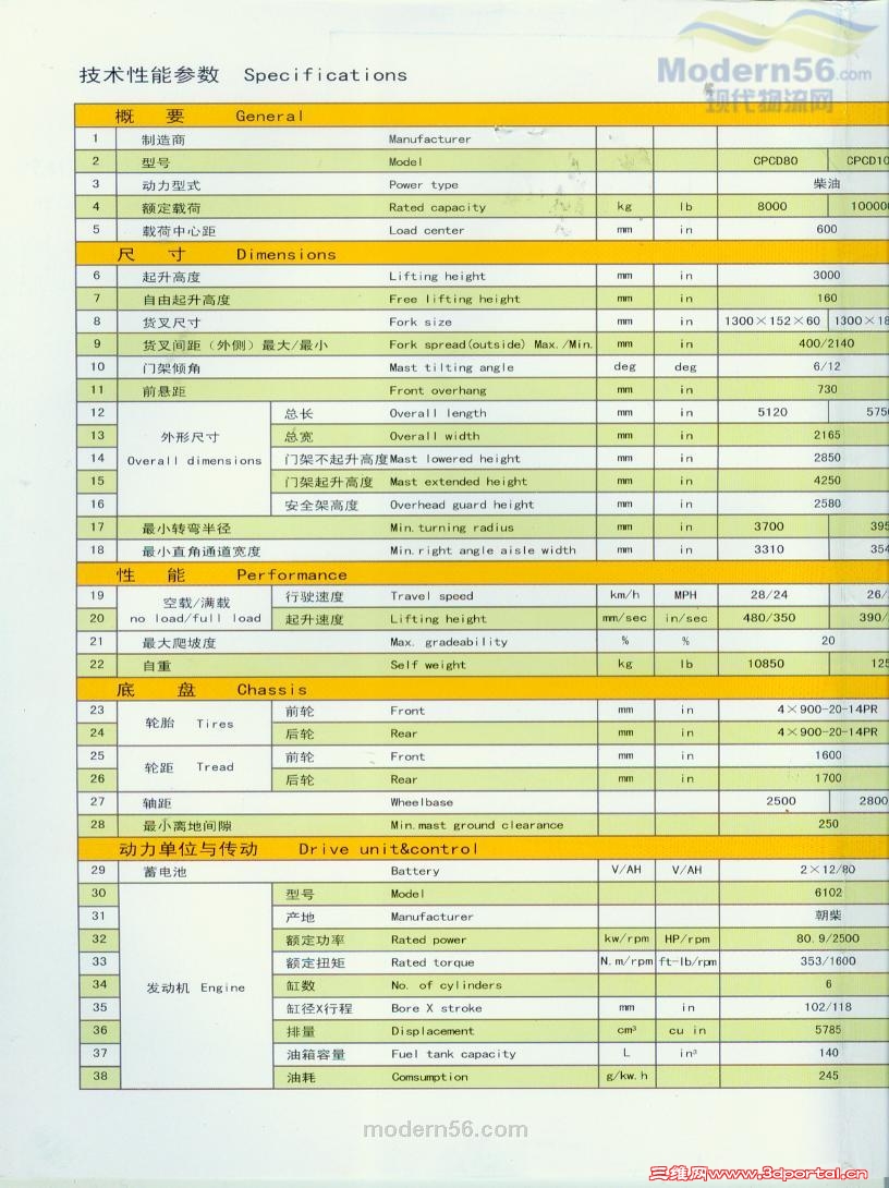

设计一小玩意,需考虑使用中用叉车叉着转运,但不知一般小型叉车货叉尺寸(宽度及厚度),及两货叉的可调范围?
/ ?2 P$ a+ D4 e5 N' R请知道的朋友帮忙,并请说明两货叉的可调范围是指货叉的外边沿距离,还是内边沿距离?* C( Q* Q: u' n6 o+ A/ q
谢谢!
 楼主| 发表于 2010-7-28 18:17:33 | 显示全部楼层 来自: 中国安徽合肥
货叉尺寸从论坛内找到GB 5183-1985,但两货叉的可调范围不清楚?6 D2 W4 K. J& q1 p1 \9 Q. b6 E5 Y

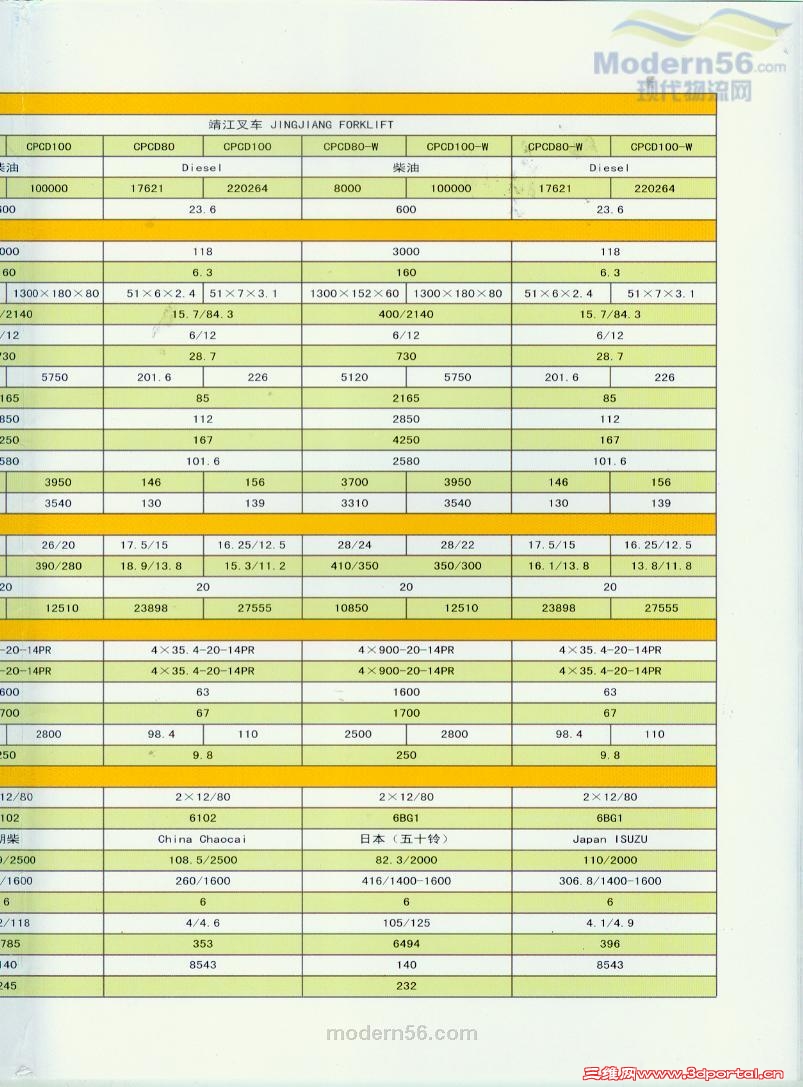

给你一个叉车样本,其中有你需要的数据。
虎强 + 3 应助
