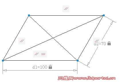

要画一个平行四边形,边长分别为100,70。两条对角线之差为8。用2007画了半天没画好,就用新装的2010约束功能试了下,约束到这里不会了,请各位老师指点。

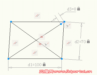

发表于 2010-7-28 17:29:51 | 显示全部楼层 来自: 中国辽宁铁岭
把较长的一条对角线画成两段,用几何约束中的"重合"使其首尾相连,用几何约束中的"平滑"使其在一条直线上,用几何约束中的"相等"使其中的一段与另一条对角线长度相等,另一段用标注约束中的"对齐"约束其长度为8......其它就平常了.
★新手★ + 5 应助
 楼主| 发表于 2010-7-28 18:21:27 | 显示全部楼层 来自: 中国湖北荆州
woaishuijia 老师的方法运用得很灵活,佩服!
