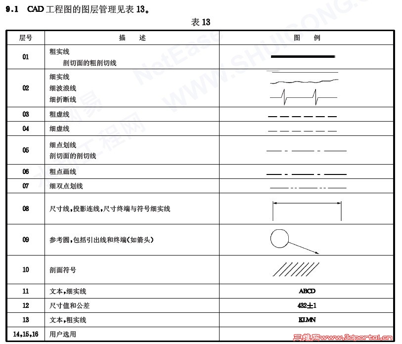

发表于 2010-7-28 20:26:41 | 显示全部楼层 来自: 中国广东汕头
如图所示,有CAD制图标准。

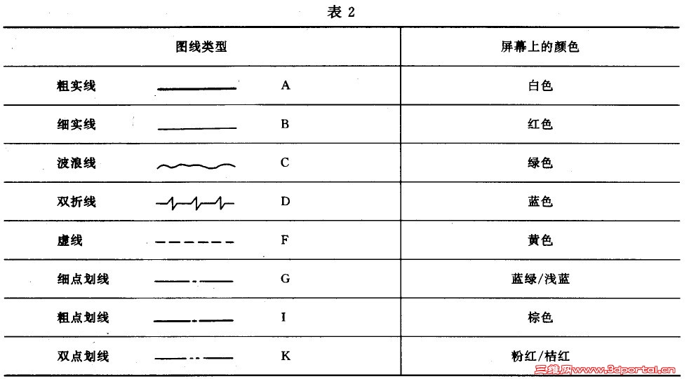

发表于 2010-7-28 22:17:29 | 显示全部楼层 来自: 中国台湾
有些国家有规定颜色;国内没有规定倒是很奇怪!!
发表于 2010-7-28 22:26:50 | 显示全部楼层 来自: 中国广东汕头

发表于 2010-7-28 22:31:41 | 显示全部楼层 来自: 中国台湾
谢谢超级版主!!能否告知是那个国标号??我已找了很久!!
发表于 2010-7-28 22:51:42 | 显示全部楼层 来自: 中国湖北恩施土家族苗族自治州
线宽有国标,颜色没规定,这个,我个人认为看自己喜欢、方便识别和习惯而定。
发表于 2010-7-28 23:36:33 | 显示全部楼层 来自: 中国安徽淮南
看看CAXA,特定的图层颜色和线型,都是自动的,多少还是有点约定俗成的东西。
发表于 2010-7-30 11:17:55 | 显示全部楼层 来自: 中国江苏镇江
国家规定是有的!4 m5 q2 W" q7 F: D. U
可没见过几个是按照这个标准来的!(特别是颜色)
9 W) P+ W( ?% m0 x" \, q7 u实际是个名存实亡的标准。
