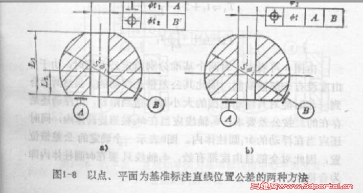

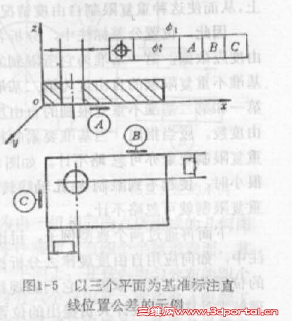

发表于 2010-7-30 10:10:44 | 显示全部楼层 来自: 中国江苏常州
位置度是需要基准要求的
3 W: b* x$ u1 A见下图

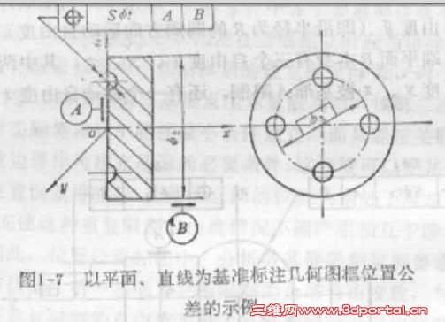

发表于 2010-8-16 15:10:26 | 显示全部楼层 来自: 中国浙江杭州
一般是配合件要求位置度的,比如一圆周上有六孔,主要是为保证配合件用连接件连接时没问题,所以一般除基准外还有实体状态等要求。
