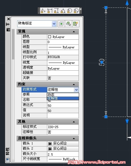

请教论坛的高人们:
% _1 h1 \6 d* G5 o& H7 g- T# E     怎样使CAD2010动态标注的大小一定,而不是相对于屏幕的大小比例一定啊???

发表于 2010-7-28 21:11:42 | 显示全部楼层 来自: 中国广东汕头
选择动态标注后。到特性窗口里面设置下。
