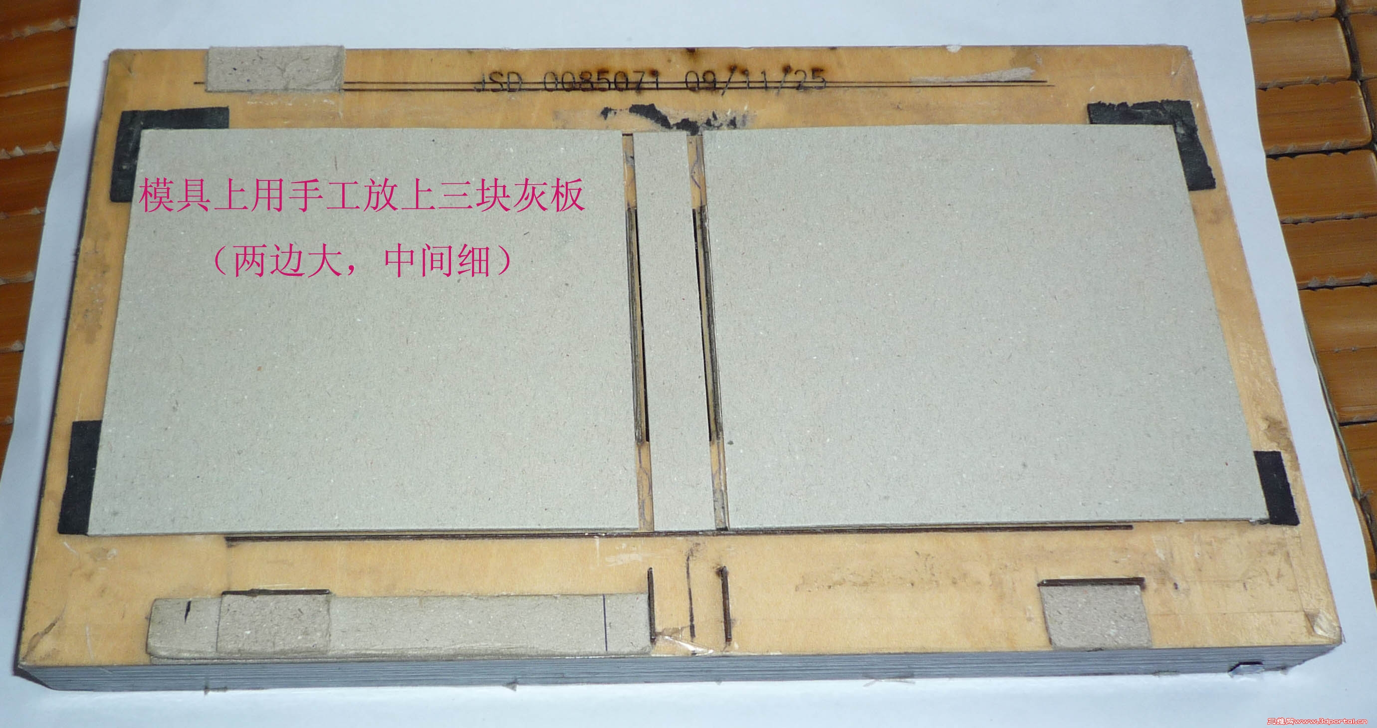

; ~3 ^% d6 f% \0 D' J' f这三块灰纸板6 F. n. L4 ]* @" E- u7 u  U
* f% m6 W) v7 Q# \ 对位贴面料.jpg 贴面料的定位点.jpg ' V; ^$ o; j" Z

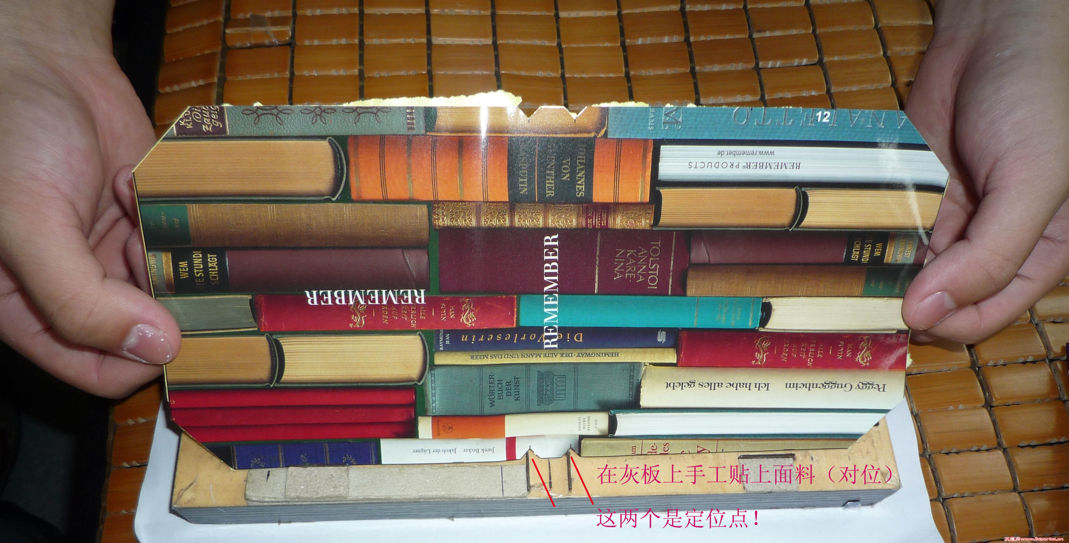

贴面料
9 p9 [$ P. y% B0 L8 K2 r. H

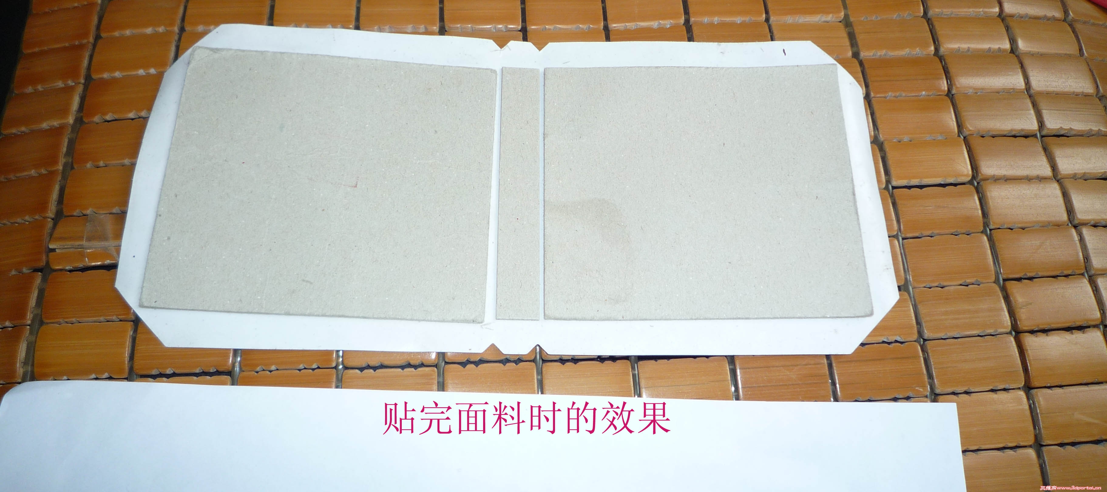

8 @+ e# ]/ i6 y6 S. y面料上粘有胶水,可将灰纸板粘走进入下一个工序。, T# U7 T; @) Y! \4 S/ a% x
1 }2 O/ m' Q' Q5 D- i9 {1 k
# j6 p' C) G4 Q7 w8 h3 U8 t. A! U* B1 X% G3 ]; e0 h0 x) L
现有的工艺一次只能贴一层灰纸板,生产效率过低,现要求一次能贴一叠灰纸板(例如50层),请问大家有什么好的装置设计方案。) |0 I3 \1 Z% j3 t4 ?7 ^) a
我的设想是,在一块铁块下挖三个坑(放三块灰纸板),下面装个顶出装置,这个顶出装置一次刚好能顶出一个灰纸板的厚度.' I# [) R- j# C, i
