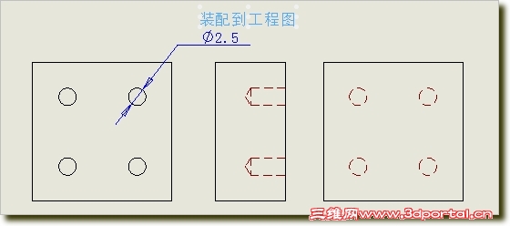

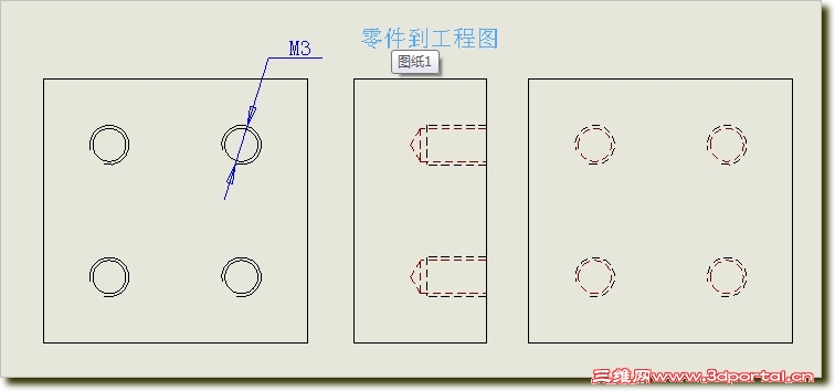

请问装配图转成工程图后,零件的螺纹线怎么不显示了?, `. R' y8 W: ?1 q
零件直接转工程图螺纹线显示正常。$ y" J0 c$ b: N: O8 P9 d  d/ ]
6 j7 U  z! r" A; @6 G
01.JPG           02.JPG ! i' F- S0 e! C: O6 b1 H2 E$ S
# J2 {  l4 t; W  z, e8 t2 d- e2 I9 h0 K
! @7 ^# F4 K) u% l) [" J4 ^原来用“模型项目”添加后就能显示了。
