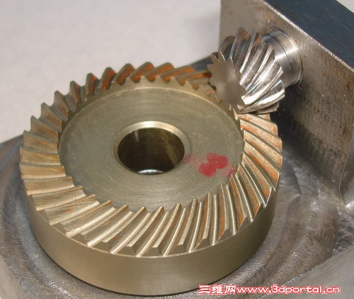

[原创] 螺旋锥齿轮滚轧加工批量实验结果

一堆、排列:
3 t& {; ~/ s( ?  L6 k+ Vhttp://www.gearbbs.com/data/attachment/forum/201007/22/1232050wiynit8t3t13wuw.jpghttp://www.gearbbs.com/data/attachment/forum/201007/22/123156ss00ihlbs5jbnp8h.jpg
. W: X2 j+ e3 b, ~2 \
$ a4 Q' H; w9 K" `2 g拟合:, l, ^# r" O: C# H6 T
http://www.gearbbs.com/data/attachment/forum/201007/22/123152w28zrngn7xrr22gg.jpg0 D5 Z/ m3 A" ~3 B# }5 V3 V

接触痕迹:, X8 f# \. p0 \; V7 F
http://www.gearbbs.com/data/attachment/forum/201007/22/123203jbvvaqunutv11aaq.jpg

发表于 2010-7-27 14:12:06 | 显示全部楼层 来自: 中国江苏常州
配对检查大齿轮的齿面太粗糙了吧,会影响判断的吧。
 楼主| 发表于 2010-7-27 22:28:23 | 显示全部楼层 来自: 中国陕西西安
+ R- w4 Q" f3 D1 ~! t7 [; \9 bftgww123 发表于 2010-7-27 14:12 http://www.3dportal.cn/discuz/images/common/back.gif
' N5 Z) `( Q) e6 D. D1 G7 v7 w
( I! n4 A6 Y  q+ R9 G0 l是的。
发表于 2010-7-31 16:27:25 | 显示全部楼层 来自: 中国浙江台州
这个东西,太粗了点,还不如粉末冶金呢
 楼主| 发表于 2010-7-31 23:21:18 | 显示全部楼层 来自: 中国陕西西安
4# hys623723 : x/ R2 S* ]% S8 Z0 a' r4 h, [. f
8 C3 P& ^- E: q, _放大了,都不经看。! ~9 R- {! W0 K& _+ {2 `2 b
: ?0 ^& C8 B& b, ^- E" q3 D! C8 {去除滚轧多余量后,就好点:! N+ r9 E* o( y4 u! `" ?1 `
