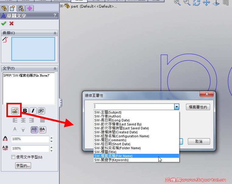

我希望系列零件的零件名刻在零件图上的话,怎么将包覆中的文字随系列零件名的变化而变化呢?

SolidWorks 2010的文字可以支援連結屬性

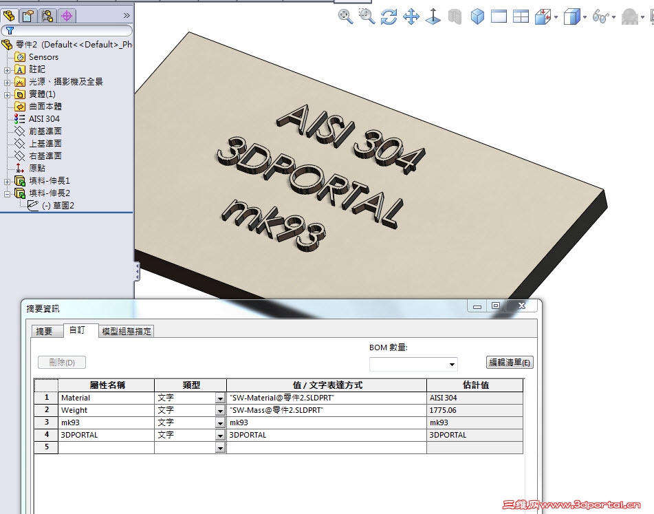

我已經有說明了,草圖文字的屬性連結是SolidWorks 2010的功能
* q5 ~1 I/ B- Q% ?. s% Y至於連結的問題,只要你有將需要的屬性設定好,要連結哪個都不是問題。
