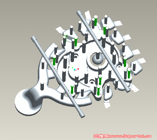

 楼主| 发表于 2010-7-26 13:57:22 | 显示全部楼层 来自: 中国广东广州
本帖最后由 开亮 于 2010-8-7 18:36 编辑 ! F5 L1 z: t2 ~" @( o$ y" b

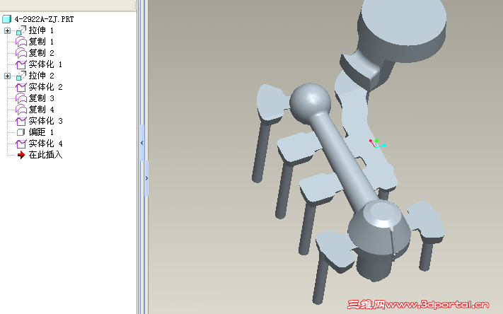

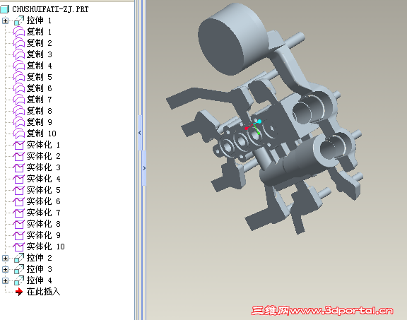

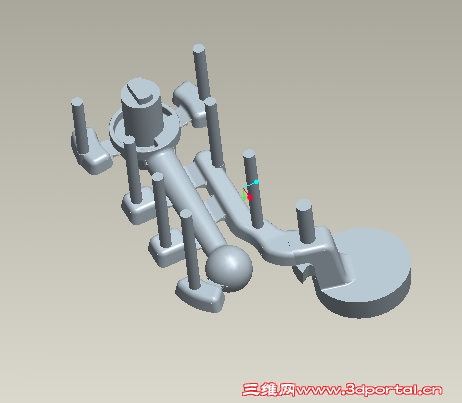

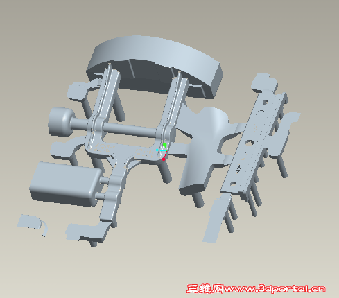

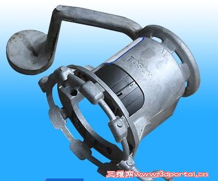

发表于 2010-7-30 20:58:24 | 显示全部楼层 来自: 中国甘肃兰州

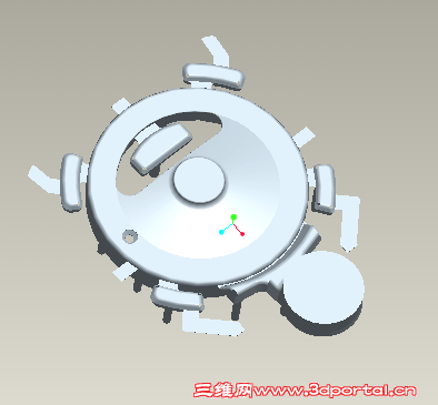

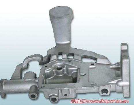

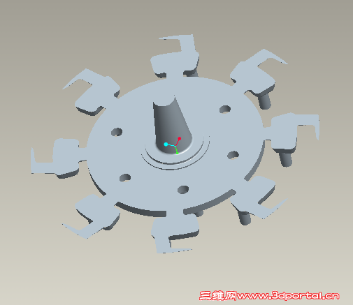

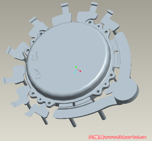

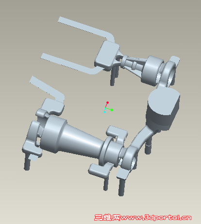

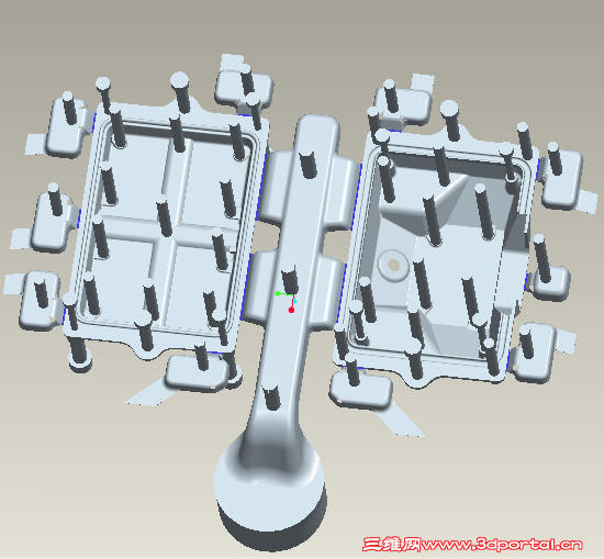

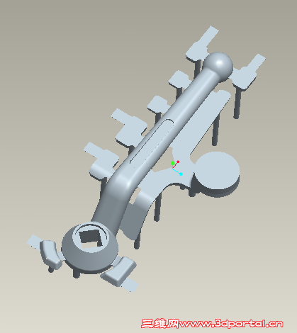

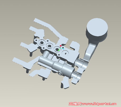

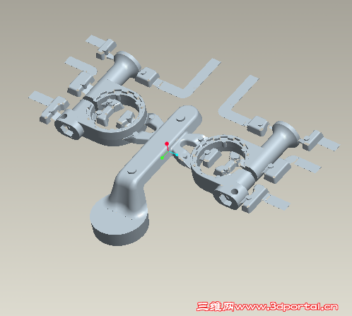

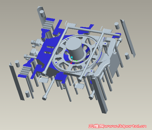

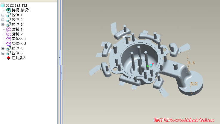

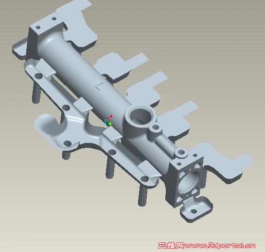

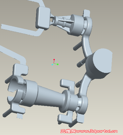

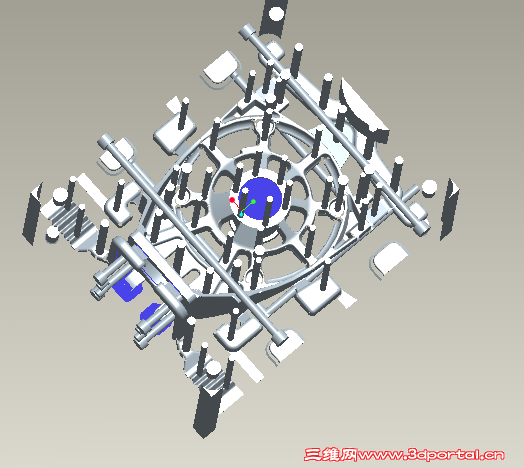

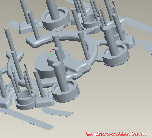

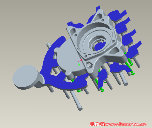

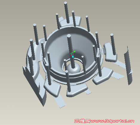

看来浇口也有很多中开法,多个内浇口进料,对零件内部质量没影响吗?

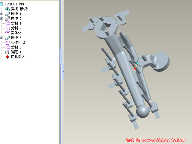

发表于 2010-8-7 18:20:35 | 显示全部楼层 来自: 中国广东深圳
有没有PRT啊,
发表于 2010-8-7 18:24:33 | 显示全部楼层 来自: 中国广东肇庆
有没有PRT啊,
2 C) X) Y  c: |/ L$ m6 T; ~rcheyu 发表于 2010-8-7 18:20 http://www.3dportal.cn/discuz/images/common/back.gif
) H9 R/ K' w  w* Y% N+ ^
产品涉及各种原因,不可能提供) K- Y5 {2 j* Z' A8 S$ t1 W
事实从图片都能看出模具结构了

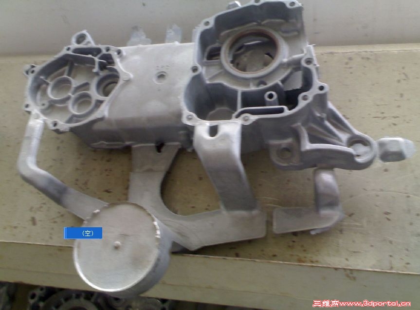

经典,我搞的压铸模都要涉及这样的进料口和 冷料穴,还要在冷料穴和模具分模面上开排气槽,有利于高品质的产品形成
