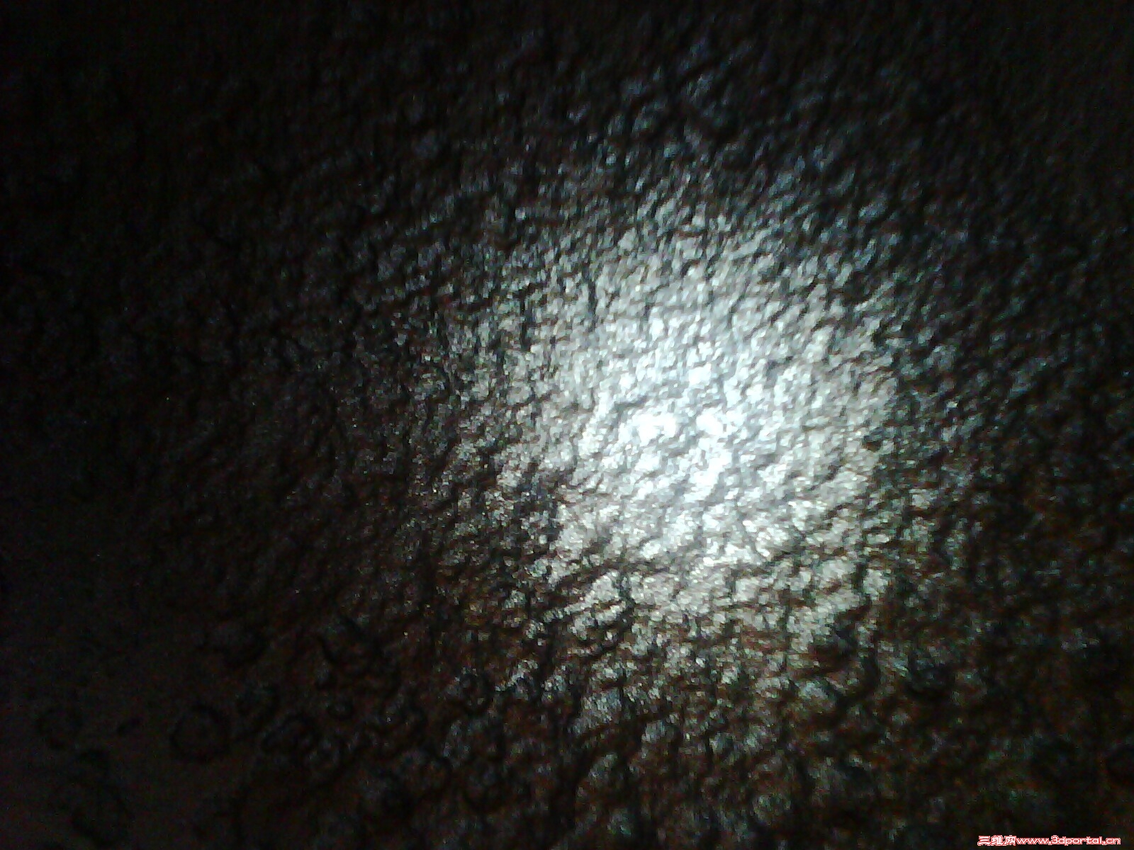

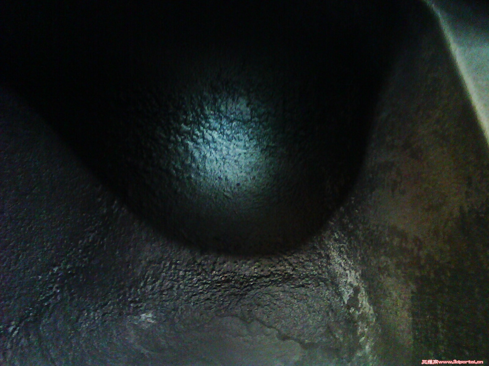

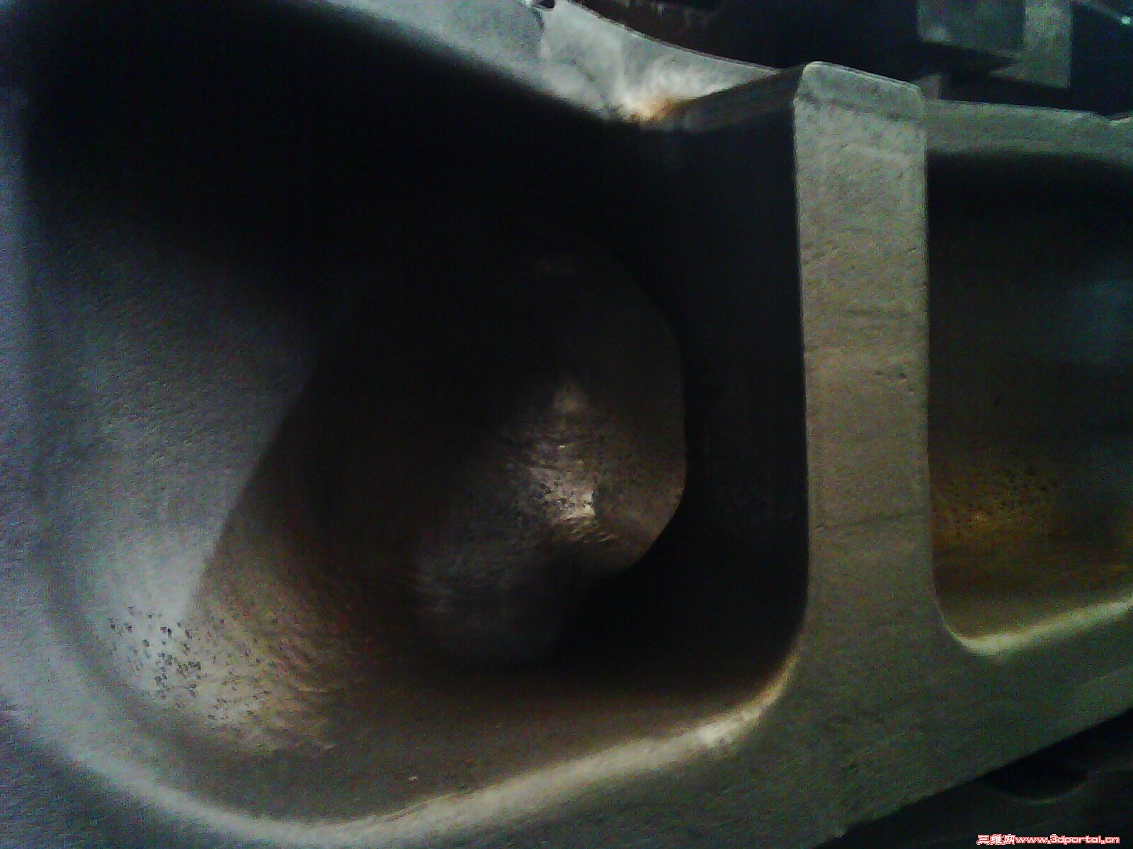

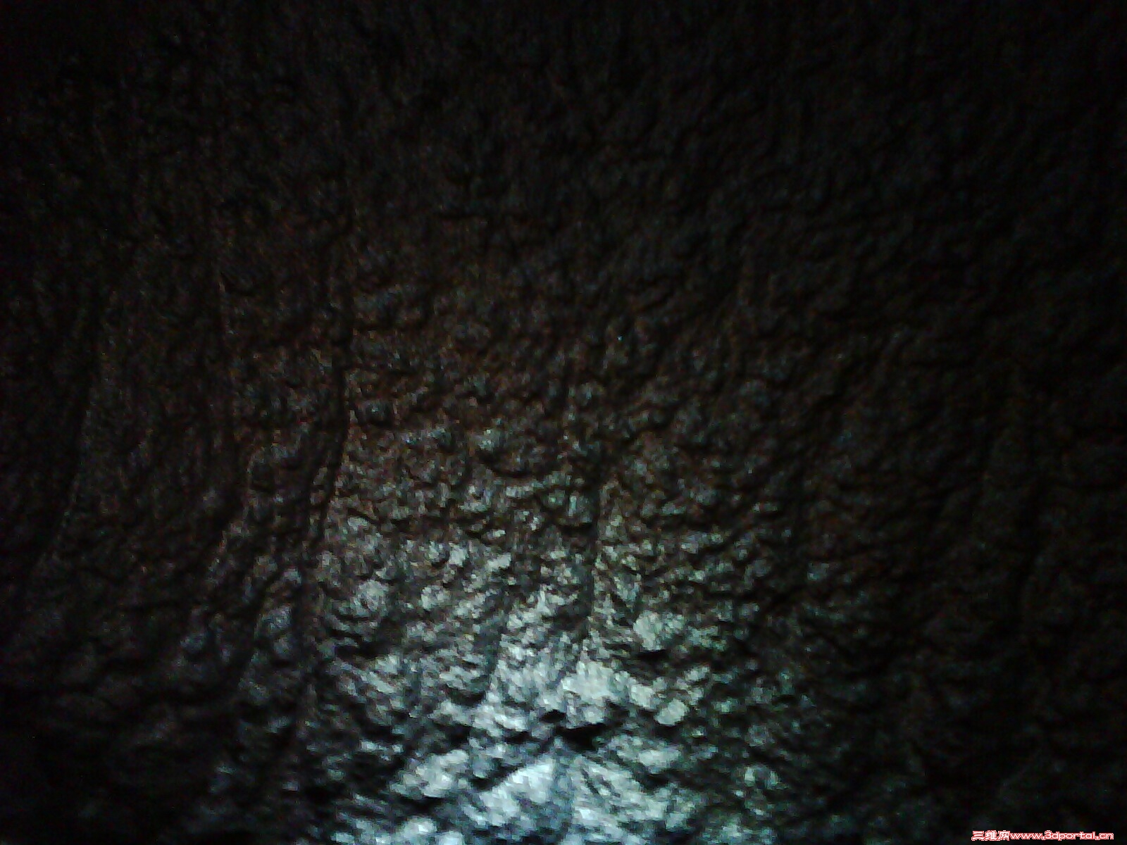

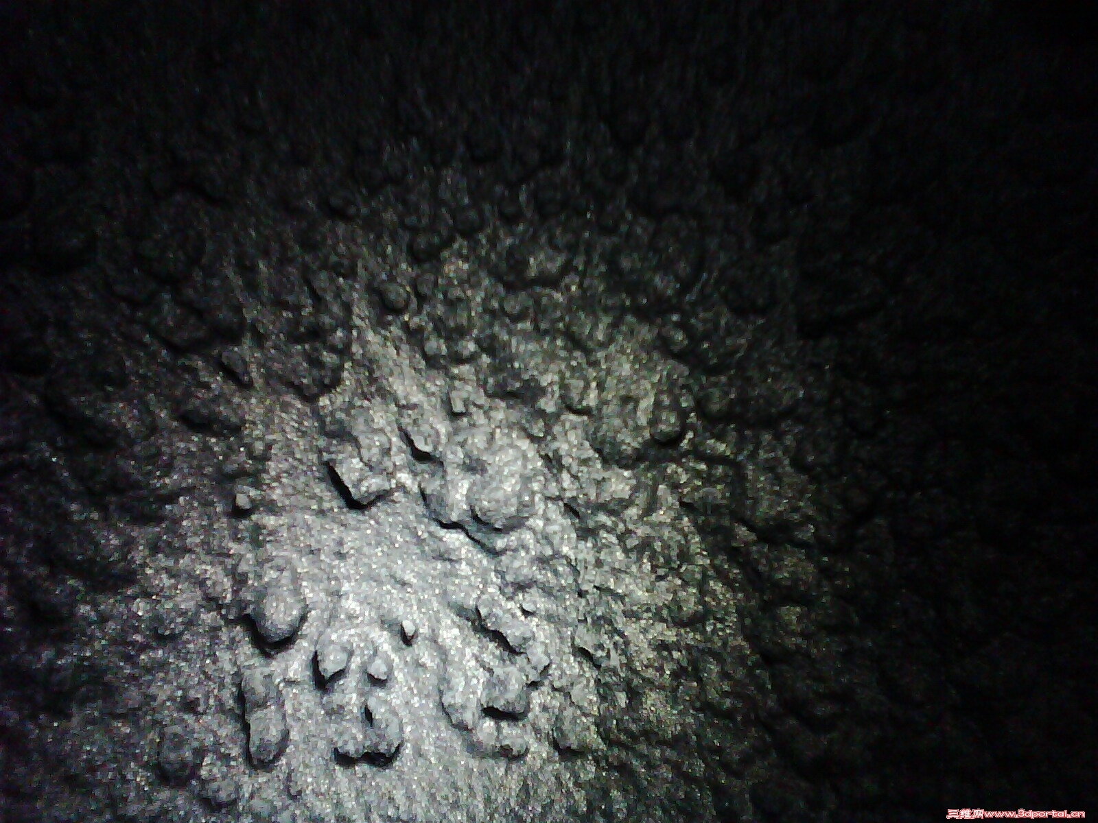

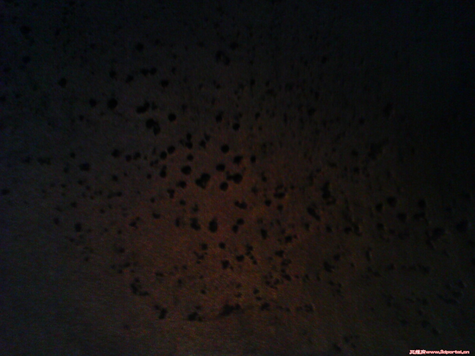

呋喃树脂砂,球铁件GGG40,缺陷部位大约有50mm左右的铬铁矿砂层,缺陷部位模数应该在20CM以上,最大壁厚450mm,浇注温度1330(我感觉稍微有点高)。8 }7 l: R. S2 a. u( B4 S8 l* Z' Q3 ~
我分析为铬铁矿砂层配制,导致发气量大,铁加沙。% A) g0 I. C3 y3 B
PS:其他类似产品,此部位也有类似缺陷。
) ^: r$ ^$ Q" s4 W. k请有同类经验的朋友,介绍下如何产生,并如何解决的,谢谢!
 楼主| 发表于 2010-7-26 11:35:35 | 显示全部楼层 来自: 中国辽宁大连
锆英粉涂料。5 O( w  u; L) R! Y$ u
手机拍摄,不是特别清晰,见谅!
