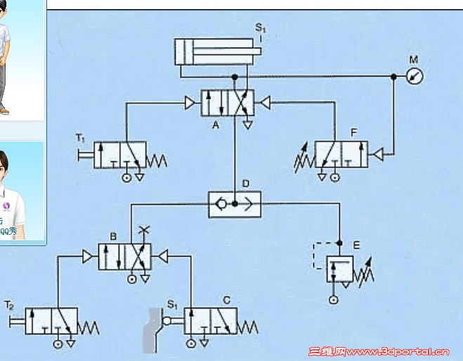

各位大侠: 这个气压回路看了半天没看明白,特别是压力阀的动作控制过程。 希望高手支招。详细的控制过程是什么?

你把控制回路的阀去掉后,就发现这个系统其实很简单
6 {" d* y' y/ L+ v' a' }  {/ z6 V就是ABDE组成一个回路
  G7 Z! d% E4 Z! r5 OB和E中连接梭阀,那就是一个压力选择的问题,从你这个图,阀C的画法是有问题的,所以这段不好解答,只能假设行程S1段,阀A的供气压力为E,否则为气源压力,同时也能猜测出,在刚进入行程S1处时,气缸会有速度切换。
, e1 y1 n' F4 d* fF这个外先导阀先导口与无杆腔相连接,那估计控制方式与负载压有关系,然而,仔细观察阀A,发现其与气缸连接方式似乎有点问题(要是反过来就好理解,若是因为可能存在冲击从来使气缸反向,那也勉强能理解)。
& }5 e& l! o+ P8 ~0 X压力表M,是我的话我更愿意更换成压力开关控制。
" C7 @$ j9 @9 z, D& @8 p" W( L简言之,从主气路来说,就是这个气缸在伸出行程时存在一个快慢速切换回路,或者说负载变化回路,一般前者的可能性比较大,至于控制气路,如上述,也没什么好多说的

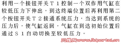

昨天又问了一下同事,控制过程如下 ,大家帮忙看看.....- G, p9 f* c' K# ?: Q
/ K; V. w6 }: U! r/ v8 |( Y  v- d
小弟还有个疑问: 这样的阀叫什么阀,其工作原理是什么?啊

1 K. r2 {6 J& q: d: f1.        按下T1高压气源进入阀A左气孔,阀A换向,由调压阀E过来的低压气源通过梭阀D进入气缸左端,活塞杆向外推出,阀C换向。
8 D4 H: d3 W  Y* Y2.        按下T2时,高压气源进入阀B左气孔,阀B换向,高压气源进入梭阀D,并通过阀A继续向气缸左端供高压气源,同时通过阀A的另一路高压气源进入阀F的气控端,并克服调定的弹簧力使阀F换向,阀F换向造成气控阀A右端充满压力气体,阀A换向,气缸也跟着换向,活塞杆内缩,至S1位时阀C复位,阀B右端充气并换向,气缸高压气源切断,继续由阀E提供低压气源,至此一个行程结束。
" @' w! I; ~- v8 z4 v" w8 h2 d  ]3.        F阀为二位三口气控阀,其开启压力由可调弹簧调节

2位3通先导阀,功能为常闭
发表于 2010-7-26 20:01:58 | 显示全部楼层 来自: 中国广东广州
有问题请教楼主:这是你们已经投入生产的气动原理图么?" x+ x" I. |, @: u
你们对F阀的处理是否有误?要是已经经实际检验没问题,请把你们气源压力,调压阀E的压力写一下
* ?# F0 Q* m* l; z) V$ m; [* u8 f% W! f" k# m1 i; l
很明显,A阀右位时,先导压力不足以推动先导阀换向(低于3BAR),容易出问题
