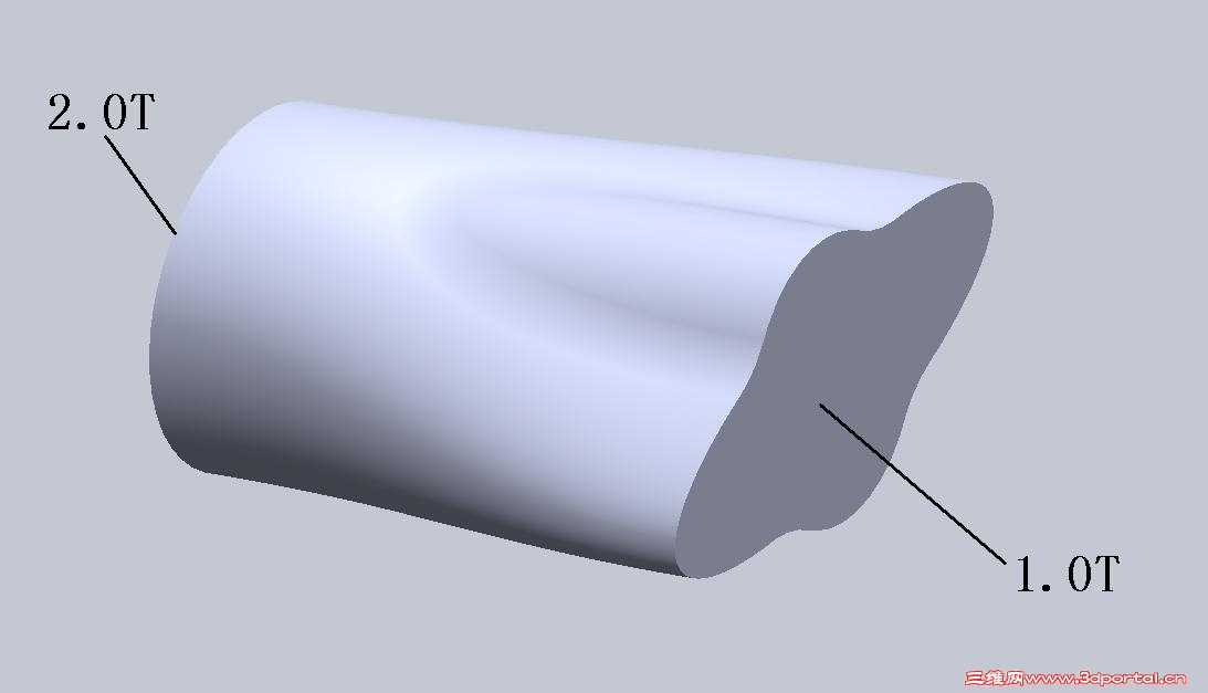

小弟遇到一个零件,外来IGS图面,要作变截面抽壳,如下图:
# ?2 n! e5 s% _* ~/ i6 j) |不规则实体,一端2.0厚度,另一端1.0  请问如何完成?- S% z0 V3 j/ l* _- Q" ?+ K& S* x* E

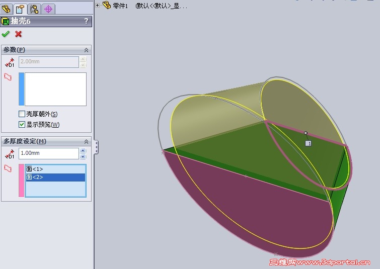

楼主的意思是不是厚度从一端的2.0过渡到另一端的1.0,如果是的话,多厚度设定抽壳是不行的。
0 y- b' G. W# l$ w9 r% W. s, T$ `因为是不规则外形,所以应多做几个参考面,再做草图(交叉曲线-偏移),然后再放样切除。
& v2 i0 r4 ~& B7 h4 o如果是中间部分厚度与其中一端厚度一样,则可以用多厚度设定抽壳
