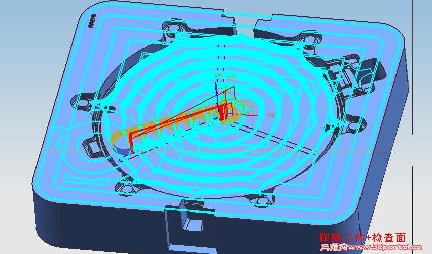

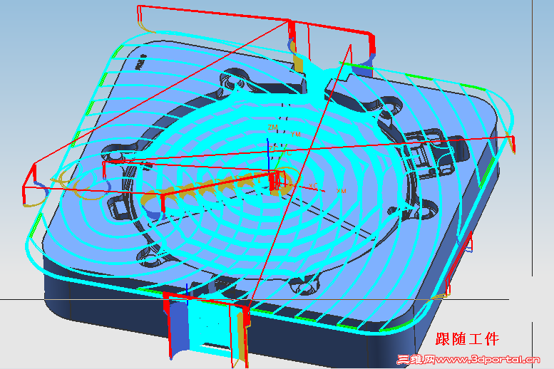

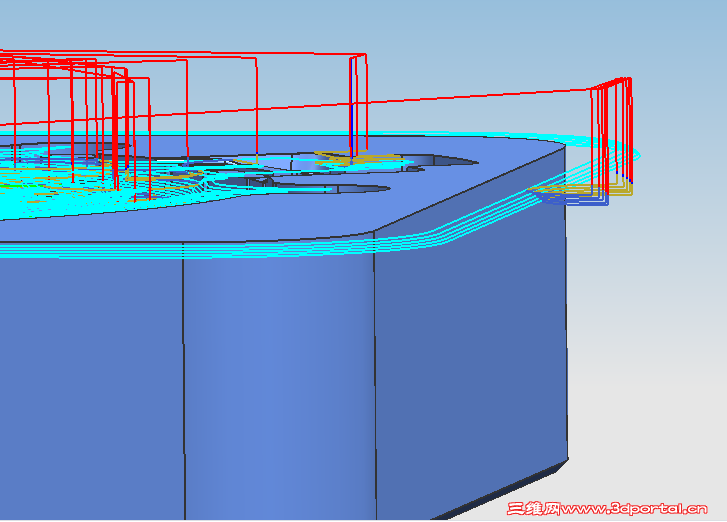

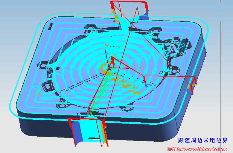

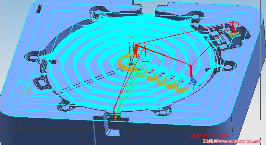

用CAV开粗时,经常会在周边产生多余的刀轨,不知道你有没有遇到过,我就经常出现这种情况。请高手指点。

发表于 2010-7-23 18:54:25 | 显示全部楼层 来自: 中国广东东莞
坯太大了吧.............
发表于 2010-7-24 13:40:04 | 显示全部楼层 来自: 中国山东威海
本人也遇到过,不过不用担心,把多余的道路修剪掉就可以了
发表于 2010-7-24 21:26:04 | 显示全部楼层 来自: 中国山东潍坊
不想干周边就把毛坯做小点,如果毛坯不大,选一些下加工区域

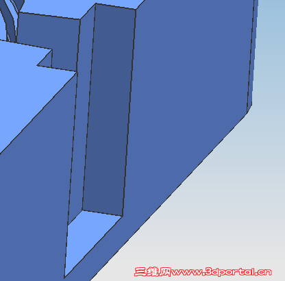

 楼主| 发表于 2010-7-24 23:33:42 | 显示全部楼层 来自: 中国广东东莞
但这里有槽要加工,用了边界修剪锣槽的刀轨就没了。这样可不可以改小毛坯来做?
发表于 2010-7-26 19:05:16 | 显示全部楼层 来自: 中国山东烟台
可以自己画一个边界,在槽的位置突出来
 楼主| 发表于 2010-7-26 22:56:34 | 显示全部楼层 来自: 中国广东东莞
我是用检查体来解决这个问题。将四边的面选作检查体,留0.5检查余量外围的刀路也消除了,只不过槽的位置余量会大一点。不过我一般用IPW做二粗,应该没有问题。9 |3 |2 r0 W0 x' q* H, [
不少高手都喜欢用边界哦,可惜我UGCAD不太熟

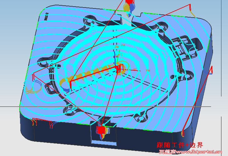

发表于 2010-7-27 08:25:01 | 显示全部楼层 来自: 中国广东东莞
用边界裁剪啊 裁剪外侧 如果要加工楼主指的那个位置 加工方式就不要走跟随周边 走跟随工件就可以了 建议小位置还是不要用大刀开粗
发表于 2010-7-27 09:47:19 | 显示全部楼层 来自: 中国广东佛山
边缘跟踪的原因,可把工件外围延伸一个刀尖圆角大小。或用边界裁减。

发表于 2010-7-28 10:31:42 | 显示全部楼层 来自: 中国广东深圳
用边界裁剪啊 裁剪外侧

/ q6 P0 ~1 K# H& g0 n! ^$ }5 y跟楼主探讨个题外话,你设置的切削层深度有点问题,导致毛坯的顶面硬皮层没加工到。

发表于 2010-7-28 20:29:10 | 显示全部楼层 来自: 中国广东东莞
选部件的面作为裁剪边界就可以了啊

没办法的,要是用平刀就不会有这种问题,不过能把多余刀路去掉的方法有很多种,自己可以做干涉面,可以用边界修剪
 楼主| 发表于 2010-7-28 22:13:37 | 显示全部楼层 来自: 中国广东东莞
跟楼主探讨个题外话,你设置的切削层深度有点问题,导致毛坯的顶面硬皮层没加工到。9 ]% T7 a7 n! J9 U
chaseeker 发表于 2010-7-28 17:47 http://www.3dportal.cn/discuz/images/common/back.gif
1 n. Q, ~& Y, M. l6 [3 C1 o$ g  W8 i1 G4 a
+ I# q$ B7 `' y0 R2 `chaseeker兄说得很正确,我留意一下,确实在顶部有遗漏。多谢chaseeker兄细心指出。. H. C+ P% L( ~3 _  X; d% b2 Y  Q& s# C
# C$ w" |% S+ T5 i! @- w
7 ]/ b4 T  n$ j其实槽的位置比较小,也不必要求用D30R5刀具一定要铣到,所以还是用边界裁剪比较适当,然后槽位留在二粗去除或者单独出一个刀路也可以。最近在一些网站看到开粗的干涉面做法,出来的效果很漂亮,也做一个试试。
