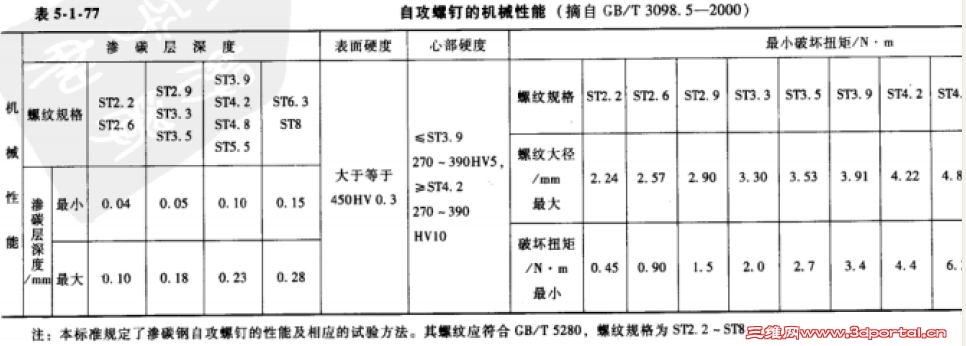

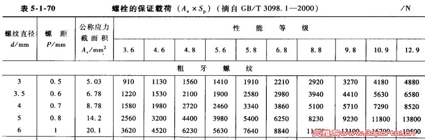

请问:十字槽盘头螺钉M3*8、十字槽盘头自攻螺钉M3*8、十字槽盘头螺钉M6*12,强度等级都是4.8级,它们的紧固扭矩是多少?
1 i, ^6 I2 T1 P. z& v2 v找了很多标准和资料都没找到,麻烦了解这方面的师傅帮帮忙,非常感谢!
+ X/ L* t, C9 g  m8 T急需!!!

发表于 2010-7-26 16:43:13 | 显示全部楼层 来自: 中国山西晋中
螺栓(或螺钉)的扭矩最后应换算成保证载荷,自攻螺钉是以最小破坏扭矩来衡量,资料见下二表:
参与人数 1三维币 +4 收起 理由

你好,现在我们打螺钉时是用N.M为单位的,能不能把保证载荷换算成扭矩?在标准里也找了一些公式但要求的数据太多找不全所以无法计算。有一个预紧力和扭矩之间转换的公式比较简单但是没有找到对应螺钉的预紧力~~~~~~~~请问你那有没有针对上面几款螺钉的预紧力啊? 3# gaoyns
